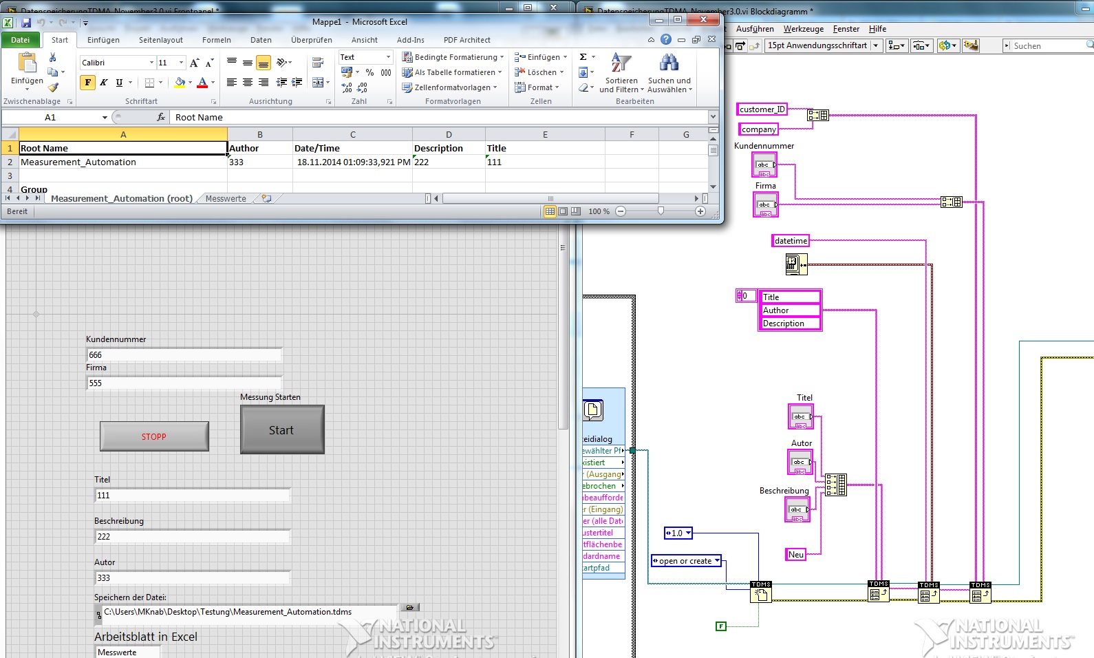

Durch ein Messaufbau möchte ich Daten mitloggen die in ein tdms File hineingeschrieben werden.
Die Aufzeichnung funktioniert soweit.
Gerne würde ich aber im Header selbst einige Dinge ändern.
In dem Excel Sheet sollen nun zusätzlich weitere definierte Dinge in den Spalten F-G erscheinen (Kundennummer, Firma mit den Werten dazu), leider werden nur die Standardwerte übernommen wie dies zu sehen ist. Ist dies überhaupt möglich?
In der Spalte Date/Time wird die amerikanischer Schreibweise dargestellt ist dies auch in deutscher Variante möglich ohne Millisekunden?
Für eure Antworten wäre ich sehr dankbar und ich denke das einige auch schon auf das Problem gestoßen sind.

Hallo sonnenschein,
Zitat:In dem Excel Sheet sollen nun zusätzlich weitere definierte Dinge in den Spalten F-G erscheinen … leider werden nur die Standardwerte übernommen wie dies zu sehen ist.
Es wurde genau das in die Datei geschrieben, was du in deinem LV-Programm eingegeben hast. Wo ist das Problem?
Zitat:In der Spalte Date/Time wird die amerikanischer Schreibweise dargestellt ist dies auch in deutscher Variante möglich ohne Millisekunden?
Das ist ein Excel-Problem. Du musst in Excel die korrekte Formatierung einstellen…
(Schau dir die TDMS-Datei doch mal mit einem Texteditor an, dann siehst du genau, was LV wirklich gespeichert hat und kannst dann abschätzen, wo Excel "regulierend" eingreift!)

vielen Dank für die schnelle Nachricht.
das Problem wird gelöst in dem in der App in Excel das Häckchen Custom Properties gesetzt wird.
