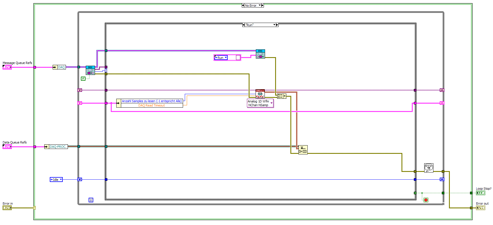

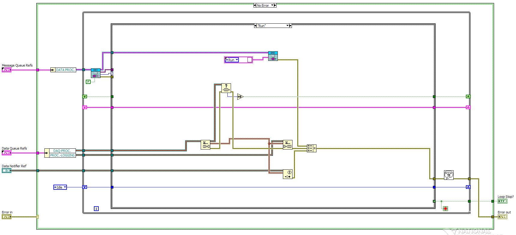

ich komme nicht weiter :/ Ich bin dabei einen Datenlogger aufzubauen und kupfere zu Lernzwecken etwas das LV-Beispiel ab. Ich habe hier aber noch einen Loop zur Messwertbearbeitung (Umrechnung, Filterung etc.) zwischen den DAQ- und den Logging Loop geschoben, weshalb die Messwerte durch zwei Queues durchmüssen, bevor sie gespeichert werden.
Mein Problem besteht aktuell darin, dass mein TDMS-Write (scheinbar) nur sehr langsam arbeitet und oft nur die ersten Werte einer Messung speichert. Wenn ich mir die Anzahl der Elemente in den zwei Queues (vom Aquisition Loop zum Processing Loop und von jenem dann zum Logging Loop) während der Messung anschaue, dann füllt sich die zweite sehr rasch, als würde per TDMS gar nichts "abgeholt" bzw. dequeued werden.
Was mich hier irritiert ist, dass das nicht von der Samplingfrequenz der Datenerfassung abzuhängen scheint, da sich die Queue auch bei einer Messung pro Sekunde mit der selben Geschwindigkeit mit der der Loop zu laufen scheint füllt. Mein DAQmx Read wartet unendlich lang auf neue Werte; deshalb sollte doch auch immer nur etwas enqueued werden, wenn ein neuer Messwert zur verfügung steht?!
Desweiteren; wenn ich die Messung etwas länger laufen lasse (+10 Sekunden) kann ich das ganze Programm oft nicht mehr sauber schließen, weil die Loops (Processing und Logging) noch beschäftigt sind oder komplett hängen. Und wenn das zu oft der Fall ist, muss ich sogar LV komplett schließen, weil das ganze Program selbst nach Neustart kaum auf Befehle reagiert. Ich tippe auf irgendwelche Speicherprobleme.

- Das En-Q und De-Q benötigen keine While-Loop (Rube-Goldberg!)
- Bei den FGVs kann man auf die While-Loops verzichten, wenn man statt Schieberegistern FeedbackNodes verwendet…
- Die Queue-Size muss man im Run-State nicht prüfen, es reicht aus, wenn dies im Stop-State passiert…
- Diverse FOR-Loops verwenden nicht-initialisierte Schieberegister: das kann beim ersten Start noch gut gehen, aber nicht notwendigerweise bei nachfolgenden…

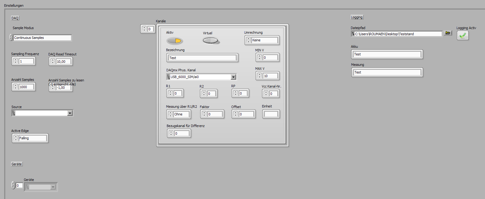

danke für deine Rückmeldung! Auch wenn deine Antwort die Lösung nicht direkt enthalten hat, bin ich durch deine Anregung drauf gekommen. Die Einstellungen, die ich verwende wären wohl hilfreich gewesen; ich habe die Anzahl der zu lesenden Samples am DAQmx Read auf -1 (Alle) und Continious Sampling eingestellt. Stelle ich das auf 1 oder größer, verhält sich alles wie es soll und das Program schließt auch nach der Aufnahme sauber. Da kann ich das Problem lange im Logging Loop suchen...debugging habe inatürlich probiert und selbstverständlich konnte ich den Fehler da nicht feststellen. Logging Pfad hat auch immer gepasst Smile
Scheinbar habe ich immer noch Verständnisprobleme mit den DAQmx VI`s. Hat im Modus "Continious Sampling" die Samplefrequenz ("Rate") keinen Einfluss wenn ich "Anzahl zu lesender Samples" am Read VI auf -1 stelle?
Mich wundert nach wie vor, dass meine Anzeige sich trotzdem immer schön mit der eingestellten Frequenz geupdated hat - also bei Rate=1, Samples to Read=-1 und continious sampling - wobei die Queue aber in Lichtgeschwindigkeit gefüllt wurde.

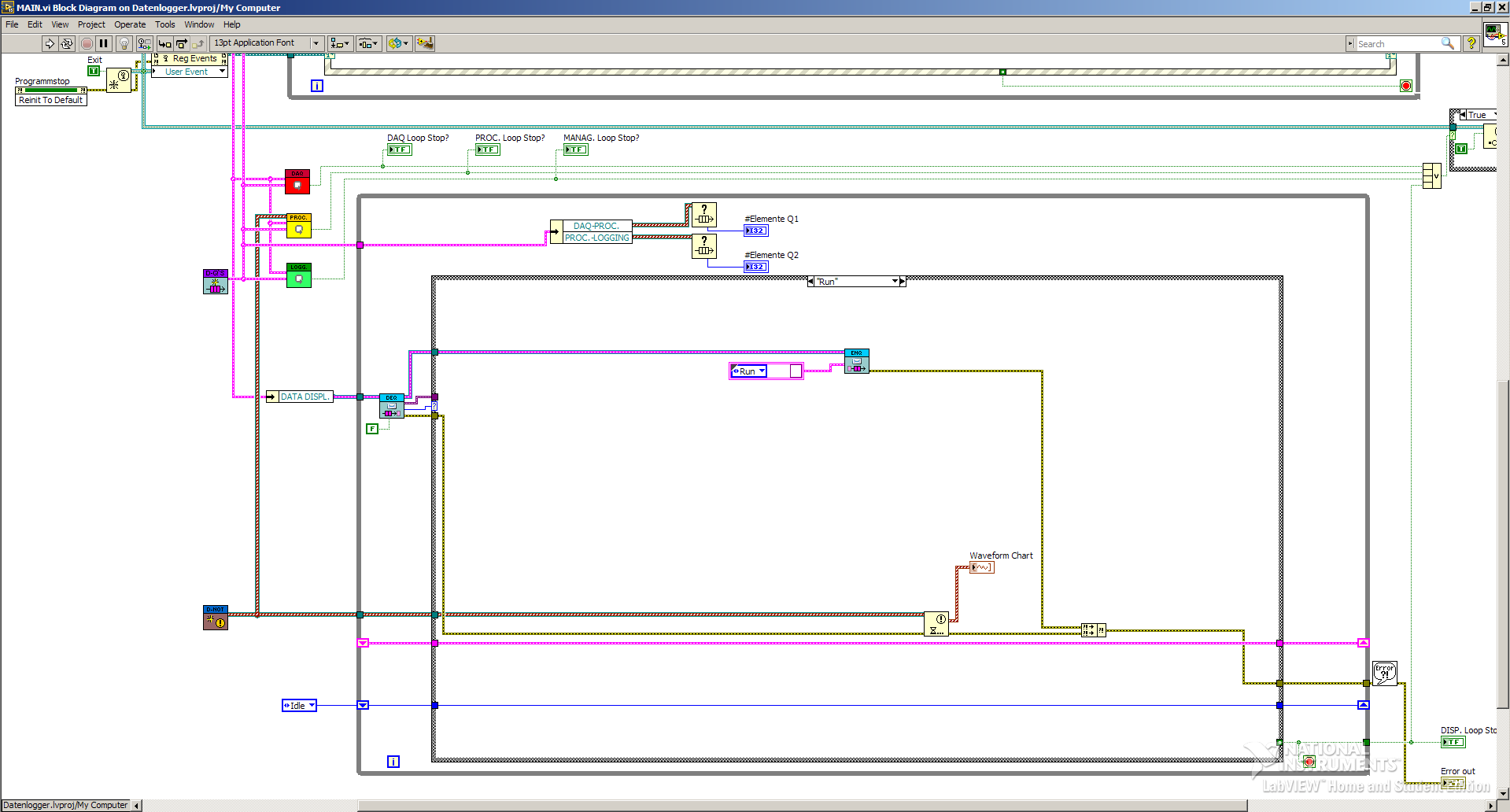

- die Queue Size wird jetzt nur noch im Stop State kontrolliert - im ANzeige Loop habe ich das nur temporär drinnen, um zu sehen, wie schnell sich die Queue füllt

Zitat:ie Einstellungen, die ich verwende wären wohl hilfreich gewesen; ich habe die Anzahl der zu lesenden Samples am DAQmx Read auf -1 (Alle) und Continious Sampling eingestellt. Stelle ich das auf 1 oder größer, verhält sich alles wie es soll und das Program schließt auch nach der Aufnahme sauber.
Meine Empfehlung lautet:
- mit fester Sampleanzahl arbeiten, d.h. Wert >0
- Sampleanzahl sollte 1/10 der Samplerate entsprechen
Wenn du mit "-1" arbeitest, bekommst du immer Blöcke verschiedener Größe (Sampleanzahl) zurück, je nachdem, wieviele Samples mittlerweile gesampelt wurden. Das führt dazu, dass dein Processing hinterher etwas komplizierter wird (wie willst du z.B. sicherstellen, dass ein Mittelwert immer die gleiche Anzahl Samples benutzt?). Außerdem führt es beim TDMS-Logging zu jeweils unterschiedlich großen Datenblöcken, was sich dann wieder beim Auswerten der Daten nachteilig auswrken kann…
Zitat:Scheinbar habe ich immer noch Verständnisprobleme mit den DAQmx VI`s. Hat im Modus "Continious Sampling" die Samplefrequenz ("Rate") keinen Einfluss wenn ich "Anzahl zu lesender Samples" am Read VI auf -1 stelle?
Du hast eine Samplerate von 1Hz (=1S/s) vorgegeben: du bekommst genau ein Sample pro Sekunde. Wieviel mehr Einfluss willst du denn noch?
Es könnte höchstens passieren, dass du 0 (null) Samples zurückbekommst, wenn du mit "-1" abfragst, weil eben noch keine neuen vorhanden sind. Und wie reagiert dann dein Logging auf leere Waveforms?
