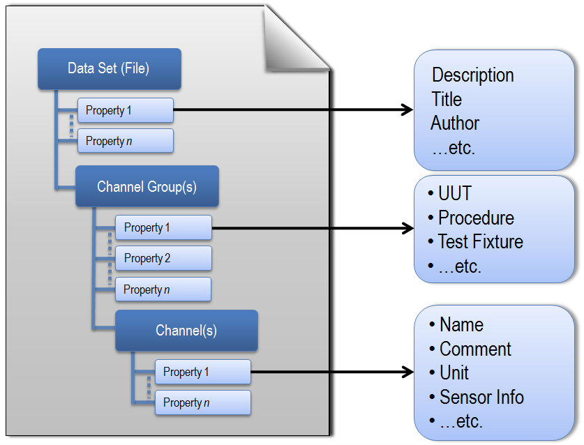

Hallo Labview Community,
ich bräuchte etwas Unterstützung bei der Entscheidung für die richtige Verwaltung meiner Daten.
Im wesentlichen habe ich einen Messaufbau in dem ich kontinuierlich zeitabhängige Daten über eine DAQ Karte lese (10 Signalverläufe U(t)). Hinzu kommt nun, dass ich während der Messung dieser Daten verschiedene Parameter sukzessiv ändere: Material, Druck, Frequenz und errechnete Kapazität (diese ist abhängig von der Frequenz).
Das ganze möchte ich nun gerne im TDMS format speichern. Mit dem Einspeisen der Signalverläufe über die entsprechenden VIs habe ich keine Probleme jedoch mit der Überlegung wie ich die anderen Parameter sinnvoll mitspeichern kann.
Die TDMS-Date hat ja eine Baumstruktur: Data-> Channel groups -> Channel , wobei jeder Zweig mit eigenen Parametern versehen werden kann. Ist es nun am besten wenn ich für jedes Material eine eigene Datei erzeuge, anschließend für jeden Druck eine neue Channel group und die Frequenzen und Kapazitäten als Parameter mit speichere? Anschließend dann jeweils die Signalverläufe in die Kanäle schreibe?
Hoffe meine Ausführenden waren einigermaßen verständlich und jemand kann mir helfen.

Da ich vorher noch nicht mit TDMS files gearbeitet habe, weiss ich eben nicht genau ob ich am Ende sinnvoll auf die Daten zugreifen kann. Wenn ich für jede Parameteränderung eine neue Channel group bzw neue Kanäle mit entsprechenden Eigenschaften erzeuge, wüsste ich gern vorher ob ich danach auch entsprechend auf die Daten zugreifen kann.
Wenn ich beispielsweise am Ende die Kapazität über dem Druck auftragen möchte, die entsprechenden Daten aber über viele Channel groups verteilt sind und in den "Eigenschaften" verschlüsselt, kann man dan automatisiert sinnvoll darauf zugreifen?
Es ist eben kein reiner Tabellenfile wo man alle Daten direkt abhängig voneinander nebeneinander hat. Da hätte man dann aber auch jede Menge redundante Information und ich könnte meine Signaldaten nicht performancefreundlich speichern, deshalb wäre eben das TDMS format nett - sofern meine Verwendung sinnvoll ist.

Das wichtigste weißt du ja bereits: Du kannst Gruppennamen vorgeben und die Kanäle werden, wenn du "1D-Array-von-Signalverläufen" benutzt, automatisch benannt (entsprechen den Tasknamen). Du kannst für jede Gruppe und für jeden Kanal Eigenschaften jeder Art hinterlegen. Über das TDMS VI "Inhalt auflisten" bekommst du programmatisch alle Gruppen/Kanalnamen. Wenn dir noch die Eigenschaftsnamen bekannt sind, steht einer systematischen Auswertung nichts mehr im Wege.
Einfach loslegen ...
