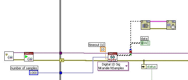

Hallo zusammen!
Für die Drehzahlerfassung eines Prüfstandes will ich das TTL-Signal eines Lichtsensors in LabVIEW auswerten.
Mit dem VI Analog Tacho Processing und Nutzung einer 9234-Karte hat das auch schon geklappt. Aber die brauch ich für die Mikrofonmessung. mir steht aber noch ein Digitalmodul 9402 zur Verfügung (Nutzung im 9178-Chassis). Jetzt dachte ich in meinem nicht mehr ganz so jugendlichen Leichtsinn, dass die Karte das TTL-Signal erfasst und ich irgendwo in LV ein VI oder besser noch eine Funktion zur Erfassung von Impulsen über Digitaleingang hab. Aber ich hab nichts passendes gefunden, bzw. das, was ich gefunden habe, hab ich nicht zum laufen gebracht. Blink
Das Signal, das ich aus dem DAQmx bekomme ist nicht kompatibel zur dem des Digital-Tacho-Processing Blockes... Wahrscheinlich gibts da nen viel einfacheren Weg...wo hab ich hier die Schraube im Hirn???
Nach der Suche im Forum hab ich zwar einige Beispiel VIs entdeckt, die was ähnliches machen, aber die waren bei der Erfassungseinstellung alle auf 1-Sample gestellt oder in einer eigenen Schleife. Meine Gesamtauslegung zielt aber darauf ab, dass ich mehrere Karten gleichzeitig auslese und daher eine kontinuierliche Messung durchführe...
Meine Frage: mit welcher Funktion lese ich ein TTL-Signal an einem Digitaleingang aus und wandele es mir in einen Impulszähler oder noch besser gleich eine Drehzahl? Liegt mein Problem bei der Erfassung oder bei der Auswertung?

Counter des cDAQ9178 + 9402 kann dir direkt eine Frequenz (entsprechend Drehzahl) zurückgeben.
Entsprechende Bsps. findest du im NI-Examplefinder und/oder über Konfiguration eines entsprechenden Tasks per MAX.

Danke für den Tipp, Jens. Hab ein Bespiel gefunden, mit dem mein TTL-Sensor ein vernünftiges Signal liefert. Da wurde auf den Counter zugegriffen (den kannte ich bis dato nicht). Ich muss jetzt mal sehen, ob ich das selbt so eingebaut bekomme. Ich befürchte aber, dass ich dann noch die ein oder andere Frage haben werde ;-)
