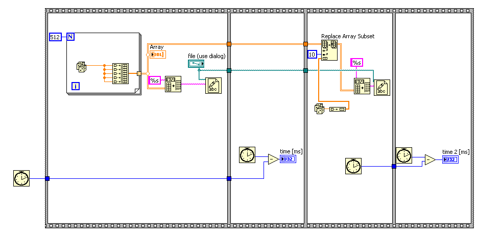

3. Liegt dein Problem mit den Durchlaufzeiten nicht beim Array-verändern, sondern beim Einlesen...wobei 4-5 Sekunden für ein paar Analog-Eingänge schon seltsam sind...
Ich hab mal das schreiben von 512x5 Werten probiert, siehe Screenshot...das dauert maximal 6 ms
Gruss
Achim

Ich versteh da wohl was nicht...er braucht doch überhaupt keine manuellen Editiermöglichkeiten, oder? Wenn ne automatisierte Messung fehlschlägt, wird in seinem Array ein Wert (automatsich) getauscht, damit diese Messung beim nächsten Durchlauf nicht mehr durchgeführt wird.
Da kann man doch schlicht und einfach "ReplaceArraySubset" machen...und ob man jetzt die ganze Liste (=2D Array) mit jedem Durchlauf neu speichert oder nur z.b. jedes zehnte Mal sollte doch wurscht sein...wie weiter oben schon mal gesagt, dauert das bei mir ca. 6ms...
