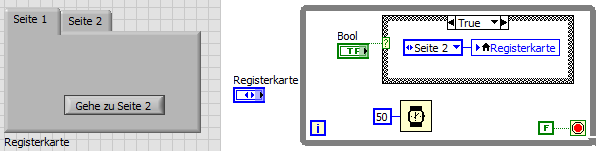

03.05.2016, 08:49
RE: Tab Control
Meinst Du es so? (wenn ja, dann hat es Gerd schon gesagt)

RE: Tab Control
Hallo Lucki,
habe das gerade mal ausprobiert, durchaus geht das in die richtige Richtung...
Jedoch ist der Plan, die Seite 2 deines Pics zwar aufzurufen/zu aktivieren aber eben diese Seite nicht zu öfnnen.
Also prinzipiell nicht 'Gehe zu Seite 2',
sondern:
'Führe Seite 2 aus, zeige Seite 2 nicht und bleib hier'.
Auf Seite 2 muss also nichts bedient werden sondern der Case im Tab muss nur von Seite1 aus geschaltet werden.
Big Grin
03.05.2016, 19:02
RE: Tab Control
Hallo Patbue,
Zitat:Jedoch ist der Plan, die Seite 2 deines Pics zwar aufzurufen/zu aktivieren aber eben diese Seite nicht zu öfnnen.
Aha, also die Seite "aufrufen", ohne sie aufzurufen!? Hmm
Da scheint ein Verständnisproblem bei dir vorzuliegen!
Es ist vollkommen egal, welcher Tab in einem TabControl gerade angezeigt wird: dein Code ist davon vollkommen unabhängig (solange du keine explizite Abhängkeit über Case-Strukturen programmierst)!
Also: einfach dein VI mit einer passenden Statemachine ausstatten und schon kannst du über beliebige Buttons beliebige States ausführen…

04.05.2016, 07:53 (Dieser Beitrag wurde zuletzt bearbeitet: 04.05.2016 07:56 von Lucki.)
Beitrag #20
RE: Tab Control
(03.05.2016 09:39 )Patbue schrieb:  Also prinzipiell nicht 'Gehe zu Seite 2',
sondern:
Big Grin
Es ist doch nichts einfacher als das - obwohl: Eine TabSeite wird ja niemals ausgeführt. Man kann nur, nachdem Seite 2 sichtbar ist, die Bedienelemente auf dieser Seite betätigen.
Und das kann man natürlich auch programmatisch tun, mit Hilfe von lokalen Veriablen. Da braucht man Seite 2 nicht extra aufzurufen
Das ist sogar ganz einfach, denn im Blockdiagramm bleiben ja die Elemente auf den einzelnen Seiten des Registerkartenelementese immer alle frei sichtbar; im Unterschiede zum FP, wo man nur die Controls der aktuellen TabSeite sieht.
