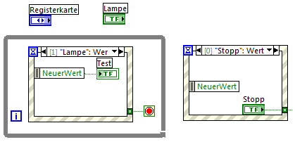

kurze Frage: Ist es möglich einen ganzen "Klotz" an LV-Programm (While-Schleife, Event-Struktur ...) nur dann ausführen zu lassen, wenn ich einen bestimmten Tab der Registerkarte anklicke? Wechsel ich wieder zu einer anderen Tab, sollte mein ganz normales Programm wieder weiterlaufen mit einer anderen Eventstruktur.
Ich hab mal was zusammengeklickt (VI anbei), wie ich es mir vorstellen könnte. Aber ich glaube das birgt große Fehlerquellen in sich ... irgendwie stößt sich das ... Mit 2 Event-Strukturen zu arbeiten ist sicher unschön. Kann ich das eleganter lösen?

genau das hab ich doch schon in meinem VI gemacht? Blush (siehe Bild).
Problem wäre ja das wenn ich den entsprechenden Tab anhabe, eine ganze Eventsteuerung ablaufen soll.

Du verwendest aber eine Eventstruktur innerhalb einer anderen Eventstruktur. Davon kann ich nur dringendst abraten. Du handelst dir mit so einem Aufbau sehr viel mehr Ärger ein als du glaubst. Sogar NI selber rät dringend von der Verwendung mehrerer Event-Strukturen innerhalb einer While-Schleife ab.
Es gibt immer eine Lösung, um nur mit 1 Event-Struktur auszukommen.
Ein schöner Ansatz für deinen Feature-Wunsch wäre ein Subpanel: Bei Wechsel auf eine bestimmte Tab-Seite wird das VI im Subpanel ausgeführt, wenn du wieder rausgehst, schießt du das Subpanel-VI ab.

1. Konflikte mit mehreren Ereignisstrukturen kann man verhindern, indem man auf keinen Fall das gleiche Ereignis mehrmals abfängt.
2. Ich weiß nicht genau, was du vorhast, aber evtl hilft dir mein kleines Beispiel weiter?!

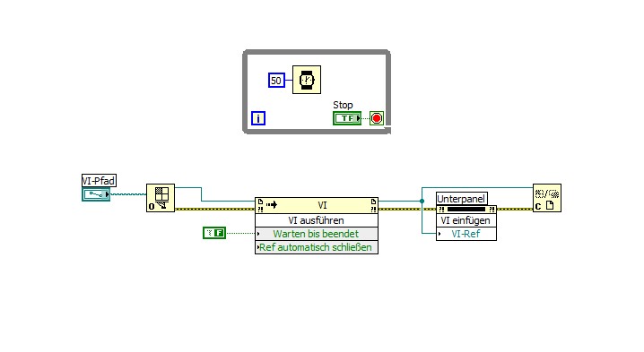

Ich hab bisher mal eine Variante (die mit den Subpanels) probieren können. Das scheint aufs erste gut zu klappen. Kann ich da später ein Geschwindigkeitsproblem befürchten wenn das
VI das geladen wird sehr groß ist?
Meine Lösung mit dem Sub-Panel, hab ich mal angehangen.

Geschwindigkeitsprobleme später, nein.
Denn später heißt für mich innerhalb einer Exe, und da ist das Subpanel-VI mit Laden der Exe sowieso schon im Speicher.

Anbei eine Idee/Vorschlag wie du dein VI weitest gehend behalten kannst indem du ein statisches SubPanel im Tab nutzt.
Das lässt sich auch einfacher builden als dein Ansatz mit VI per Pfad in Subpanel.
