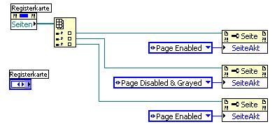

kann man bei einer Tab Control einzelne Pages unsichbar machen oder disablen?

Ja!
Per "Pages"-Referenzen-Array aus dem PropertyNode!
17.07.2013, 11:40 (Dieser Beitrag wurde zuletzt bearbeitet: 17.07.2013 11:41 von jg.)
RE: Tab Control - manche Pages UN-visible?
(17.07.2013 11:20 )gottfried schrieb:  kann man bei einer Tab Control einzelne Pages unsichbar machen oder disablen?
Ja, kann man...
PropertyNode Pages -> Dann per Index Array die entsprechende Refnum einer Tabseite holen -> dann weiter mit PropertyNode.

Hallo Gottfried,
hier ´ne kleine visuelle Hilfestellung

Toll, danke - hätte ich alleine nicht gefunden
