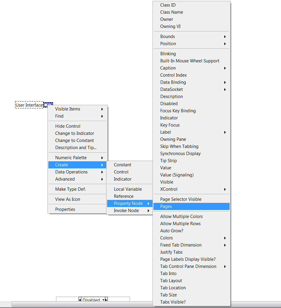

Hello,
ich möchte heute in einer Tab Control Tabs verstecken. Dies wird wohl mit den Property nodes zu bewältigen sein.
Laut der Suchfunktion gibt es eine Property node, die "page visible" heisst und individuell Seiten verstecken kann.
Aber genau diese kann ich bei mir nicht finden....liegt es an der Eval-Version oder versteckt die sich nur irgendwo?
Hab mal nen screenshot mit angehängt.

"Pages" ist ein Array of Refnums für jeden Reiter des Tab-Controls.
Also so wie im gefundenen Thread: PropertyNode Pages, dann über "Index Array" den gewünschten Reiter auswählen, dann PropertyNode "Page Visible" erstellen.
Beispiele dazu sollten auch im NI Example Finder vorliegen.

RE: Suche property node "page visible"
Grüße Jens,
das war auch schon die Lösung. Hatte bereits ein Beispiel im Finder entdeckt, aber mir war nicht klar, wie ich an die "Page visible" komme.
Vielen Dank!
