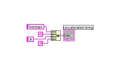

ich hab ca. 50 Cases die nacheinander in einer whileschleife durchlaufen werden. Nach jedem Case moechte ich den Status der Messung in eine logfile schreiben. z.B. Teststep1 Ok
Ich hab mit 'conconate string' Teststep1 und Ok zusammengefuegt moechte aber dazwischen ein tab haben. Wie kann ich das realisieren.
Zusaetzlich moechte ich jeden case in eine eigene Zeile schreiben. Wenn von dem VI "Write caracters to file" die Variable 'convert eol' auf TRUE setzt wird trotzdem immer in die selbe Zeile geschrieben.
Wie kann ich das aendern.

Hallo Jacktheripper,
Du kannst einfach die Funktion "Concatenate Strings" erweitern und eine TAB-Constant und ein eine Carriage Return-Constant in den String einfügen.
