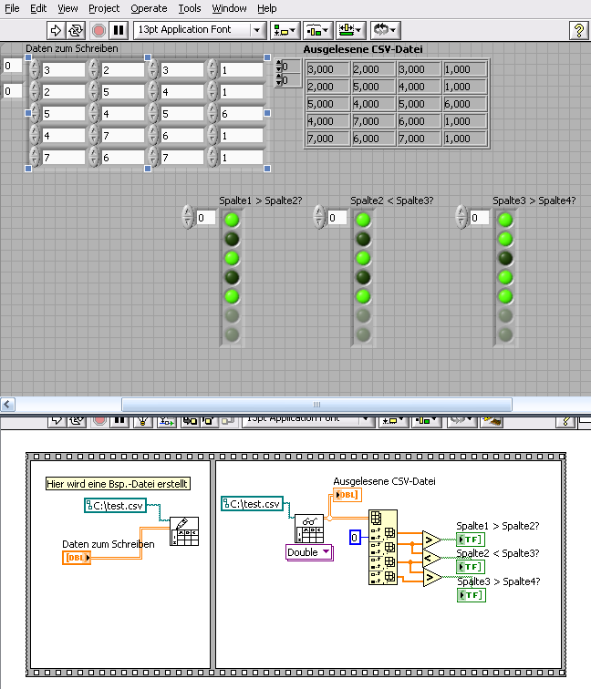

ich möchte wissen, wie man die Daten zweier Tabellen (format : .csv) zeilenweise vergleichen kann oder nach bestimmten Daten suchen? Wie kann ein gutes Konzept dafür aussehen?

Was meinst Du mit vergleichen?
Schauen, ob ein Wert größer oder kleiner ist?
Wenn ja, dann kannst Du die Tabellen (Arrays) im Blockdiagramm direkt an die Vergleichsoperatoren anschließen.
Um nach Daten zu suchen gibt es ja "Search 1D-Array". Dafür musst Du aus Deiner (2D-)Tabelle einfach mit "Index Array" die entsprechenden Zeilen/Spalten "herausholen".

Hallo Markus,
ich danke Dir für Deine Antwort. Da hast Du richtig gedacht, aber die Werte sind in zwei Csv.Tabelle und ich glaube, daß ich Dein Konzept verwerden kann, aber ich muss die Werte aus beiden Tabellen auslesen, in Array speichern und dann kommt Deine Lösung. Ich hoffe, daß es funktioniert. Markus, hast Du vielleicht eine Beispiel-Programm?

hab' Dir schnell ein kleines Bsp. zusammengeklickt.
Bitteschön...

Wenn Du 8.2 hast, dann bitteProfil_ergaenzen.
Hier ist es für 8.2.

ich habe versucht in deinem Beispiel, eine Dezimalbruchzahl wie 3,12 in csv Tabelle zu schreiben, es klappt nicht.
Wie kann ich es schaffen?

Komisch, bei mir klappt's. Huh
Liegt's vielleicht an Deinen Ländereinstellungen?
