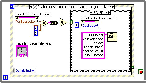

Hallo zusammen!
Ich stehe vor folgendem Problem:
Habe eine Tabelle, von der ich eben nur bestimmte Zellen zur Bearbeitung frei geben möchte. Sonst kann man ja allen möglichen Mist anstellen und meine Auswertung haut nicht hin.
Ich habe bisher nur die Möglichkeit gefunden, alle Zeilen freizugeben oder alle Zeilen zu sperren.
Danke und Gruß!

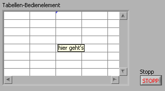

Hallo Suivi123,
ein Variantenspiel:
Lv85_img
Sonstige .vi  ZellenVerbot.vi (Größe: 20,29 KB / Downloads: 329)

ja danke, he.
Hab zwar nichts anderes erwartet von euch, aber trotzdem: Danke!! Das ist total super :-)
Da, schaut! Ich freu' mich wenigstens von Herzen über eine Lösung!
