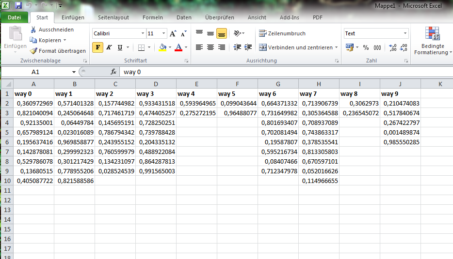

Ich habe folgende Situation vorliegen:
Ich nehme mit einer NI Messkarte Waveform Signale mit 10k/1k Sampleraten auf.
Ich möchte mit einem Hallsensor eine Fläche abfahren und und dabei das Magfeld aufzeichenen.
Die Verfahrvorrichtung (ISEL) fährt zunächst jeweils einzelne Reihen (Messfahrt von x1 - x2) , fährt anschliessend wieder zurück (Rückfahrt) und verfährt um dY und fährt die nächste Bahn.---Hoffe ich konnte das halbswegs klarmachen
Ich kann nun zwei digitale Signale die von der ISEL kommen erfassen und weiterverwenden (neben den Messsignalen natürlich):
1. Start und Ende der Gesamtmessung
2. Beginn und Ende der einzelnen Messfahrt pro Bahn
SO nun zu meinem Anliegen:
Ich will, dass die Daten pro Messfahrt in jeweils eine neue Spalte geschrieben werden und nach Ende der Gesamtmessung alles in eine Datei gespeichert wird.
Ich habe probiert über Schieberegister die neuen Daten einem Array anzuhängen mit dem vi "Array Erstellen", dass Problem ist aber auch das der Datensatz variabel sein muss (vom Verfahrweg abhängig) pro Messfahrt.
Es muss doch möglich sein, das von digital ankommenden Signalen abhängig zu machen.

Weiß nicht genau, ob das in etwa dem entspricht was du suchst, verstehe Deine Problemstellung nicht so ganz.
Hier ein Beispiel:
10.0 .vi  differentArraysizes.vi (Größe: 7,48 KB / Downloads: 279)
Hier ein Ergebnis:
