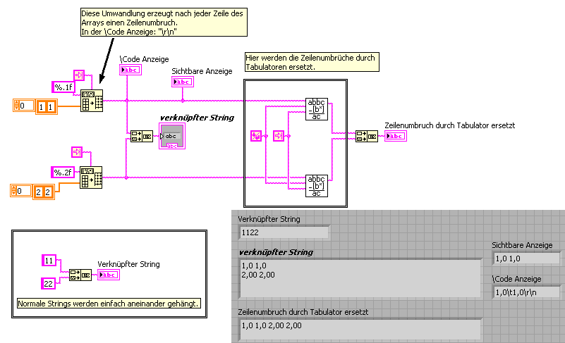

Vielleicht liege ich auch falsch, aber ich hab eher an sowas gedacht.
Lv85_img
Sonstige .vi  Tabellenstring.vi (Größe: 12,89 KB / Downloads: 233)
Gruß SeBa

' schrieb:Vielleicht liege ich auch falsch, aber ich hab eher an sowas gedacht.
Das Ersetzen ist die eine Sache, aber man könnte es auch gleich von Anfang an anderes angegehen:

' schrieb:Das Ersetzen ist die eine Sache, aber man könnte es auch gleich von Anfang an anderes angegehen:
Wollte ja auch nur zeigen warum die Zeilen untereinander geschrieben werden.Wink

Nöö, ist schon ok. Du hast mehr Ahnung als ich. Damit hab ich kein Problem. Deine Lösung ist natürlich kürzer und sinnvoller als meine.
Wollte ja auch nicht die Lösung präsentieren, sondern zeigen warum/wo der Umbruch entsteht.

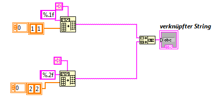

Meine Lösung sieht jetzt so aus.
18.07.2009, 07:32 (Dieser Beitrag wurde zuletzt bearbeitet: 18.07.2009 07:35 von Lucki.)
Tabellenstring
' schrieb:Meine Lösung sieht jetzt so aus.
Machs dann wenigstens so:
