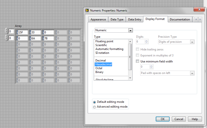

Hallo Sandisk
Wenn der User nur Hexwerte eingibt, könnte man ja auch ein Integer-Control mit Hex-Display verwenden.
Dann müsstest du den Wert auch nicht mehr umrechnenWink
Hoffe das hilft dir weiter^_^

Tabellenwerte weitergeben bzw. abspeichern
' schrieb:Hallo sandisk,
wie schon erwähnt: Standardwerte vorgeben vereinfacht vielesSmile
[attachment=61062:check.png]
Was geschieht hinter "Voreinstellung" bitte bzw. gibt es einen weiteren Case-Fall?
@Nussbaumer: Deine Idee ist auch nicht schlecht, danke! Cool
Hallo Sandisk,
im zweiten Case ("" für eine leere Zelle) wird nur das Schieberegister durchgereicht...
Für eine Tabelle und gegen ein Array spricht die "schönere" Optik...
Ok, dann habe ich es richtig "kopiert".:)Inzwischen bin ich zur Überzeugung gekommen dass ich ein TXT File nehmen werde zum einlesen. Und dieses dann entsprechend darstellen werde. Ist denke ich einfacher, und man kann Dinge speichern. Die manuelle Eingabe via Tabelle wird nur ein Zusatz werden denke ich.
