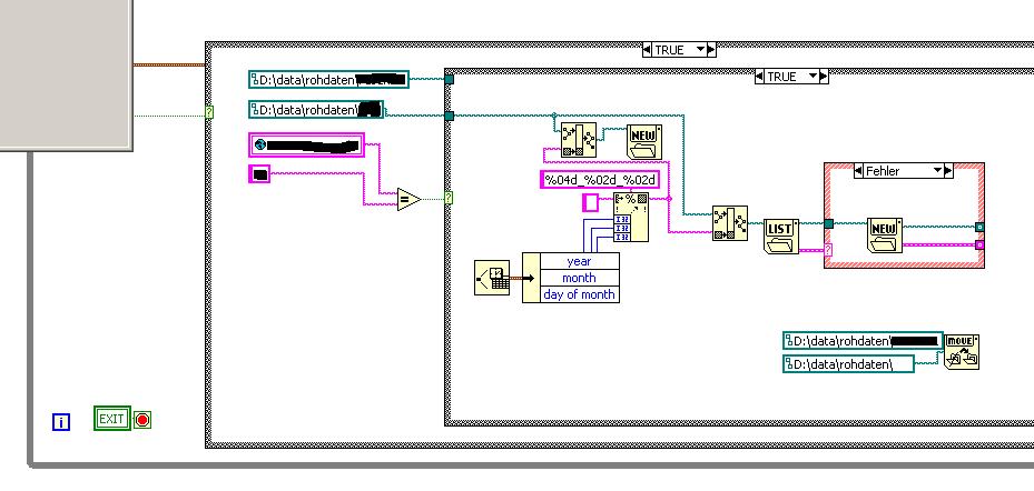

Ich möchte bei Start des Programms und dann jeden Tag um 0.00.01 Uhr einen neuen Ordner von LV erstellen lassen.
Der Ordner soll als benennung das Datum des Tages haben.
Zur Zeit bin ich soweit, dass ein Ordner erstellt wird der auch das Datum als Namen enthält.
Jedoch bekomme ich es nicht hin das jeden Tag ein neuer Ordner erstellt wird.
Ich habe schon ein bisschen mit der "Case-Struktur" ausprobiert komme allerdings nicht zu einem Ergebnis. Ich kann mir vorstellen, dass ich das aktuelle Datum mit dem des erstellten Ordners vergleichen muss. Die Theorie steht soweit nur an der Umsetzung hapert es.
Ich habe mal ein Bild von dem Abschnitt gemacht und hier angehängt,
weil ich komischerweise keinen Screenshot speichern kann.
So gesehen muss der untere Teil des auf dem Bild zu sehenden Programms jeden Tag um 0.00.01 Uhr wiederholt werden.
(wenn ich das richtig sehe)
Zu der LV Version mit der ich arbeite es ist die 7.0 aus dem Jahr 2003.

Hallo Leschi,
das nenn ich mal einen Screenshot! Smile (An was für einem Computer arbeitest du, dass dort PrtScr und Ctrl-V in Paint nicht funktioniert?)
Nur mal so als Anregung:
- Verzeichnispfad wie gehabt mit Datumsangabe erzeugen
- prüfen, ob das Verzeichnis schon existiert (z.B. mit der List-Funktion und Abfrage des Fehlercodes)
- wenn's nicht existiert (d.h. ein Fehler gemeldet wird) das Verzeichnis neu anlegen

Da meine Kenntnisse in LV wirklich noch sehr gering sind, habe ich versucht so gut es geht die Anregung von GerdW umzusetzen. Einige von euch werden bestimmt schmunzeln wenn sie den Anhang sehen aber ich komme nicht weiter.
Es wird kein neuer Ordner erstellt, wenn die Uhr von 23:59:59 auf 00:00:00 Uhr des nächsten Tages spring, nur wenn ich das Programm starte.
(06.02.2012 15:41 )GerdW schrieb:  Nur mal so als Anregung:
Ich weiss nicht ob ich da eine Bedingung schreiben muss oder eine Schleife einbauen muss damit die Zeit ständig abgefragt oder verglichen wird.
Habe auch schon überlegt "einfach" die Uhrzeit mit einer Konstanten zu vergleichen. D.h. wenn es 00:00:00 Uhr ist die Zeit mit einer Konstanten (00:00:00) vergleichen, wenn gleich, dann erstelle einen neuen Ordner.
Allerdings an der Umsetzung in LV ist es bis jetzt gescheitert. Also keine weiteren Ergebnisse (bis auf die Anzeige der im Verzeichnis bestehenden Ordner) seit heute morgen Sad
Ach ja, was vielleicht noch wichtig ist, diese Erstellung läuft in einem Programm ab welches Messdaten erfasst und wärend der Zeit der Erstellung weiter läuft/misst. Ich weiss nicht ob das eine Rolle bei der Erstellung dieser Ordner spielt, aber ich denke es ist besser das eben erwähnt zu haben.

Big Grin Die Lösung ist da!!!
Also, ganz einfach, aber als Anfänger muss man da erst drauf kommen.
(Zudem fehlt mir die Highlight Funktion und ich finde den Haken nich um diese wieder einzublenden.)
Aber egal, gehört jetzt nicht zum Thema.
Problem der ganzen Situation war, dass der Vorgang nur einmal durchgeführt wurde.
Also konnten die Ordnernamen nur beim Start verglichen werden und danach wurde das logischerweise nicht mehr.
Ich habe den ganzen Abschnitt in den Part des Programms verschoben, der durchgehend ausgeführt wird. Und siehe da, es klappt.
Jetzt habe ich so einen richtigen Motivationsschub bekommen, war echt am verzweifeln.
Mal sehen was sich sonst noch für "Hindernisse" auftuen in kommender Zeit.
Learning by doing trifft hier auf jeden Fall sehr gut zu.

Optimal wäre vermutlich das ganze in ne parralele Schleife zu packen die einmal jede Minute durchlaufen wird und letztlich nur prüft ob schon ein neuer Tag ist (Datum von letztem Durchlauf # aktuelles Datum) und dann den Ordner anlegt. Dann störts nicht potentiell den restlichen Code. Man kann das ganze sogar darauf optimieren das die Schleife nur einmal jeden Tag durchläuft (bei durchlauf wird Uhrzeit gelesen und anschließend die Zeit beim Wait so gesetzt, dass die erst am nächsten Tag wieder durchläuft. Wäre dann maximal die Frage wie genau die Windows Uhr da ist Big Grin

Smile Das ist fast so wie ich es letztendlich gelöst habe.
Das was ich machen muss, ist Bestandteil eines komplexen Programms, also eigentlich nur eine kleine Ergänzung/Erweiterung.
Da ich aber völliger Neuling bin, tue ich mich etwas schwer dabei, denke das ist auch verständlich.
Mein Ergebnis sieht jetzt so wie es im Anhang ist aus. Ich habe den ganzen Block in eine bestehende Schleife gesetzt die jede Minute einmal durchläuft Big Grin Und siehe da, es klappt. Ich bin sogar soweit, dass die Daten(je nach Messmethode) in den richtigen Ordner geschrieben werden. freu.
