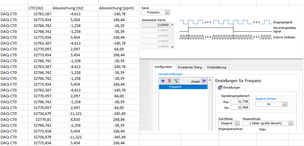

Hallo Forum,
ich messe eine Frequenz an einem GPIO-Pin zu ungenau bis zu > 300 ppm
Soll 32768KHz +-20ppm ( max. 32768,65536 / min. 32767,34464 KHz)
Ich messe mit einer NI 9402 mit den Einstellungen siehe Anhang.
Leider habe ich keine Ahnung ob die Hardware in diesem Messbereich überhaupt besser als 20ppm auflösen kann.
Ich hätte noch eine NI 6211 im Angebot, auch hier komme ich nicht an das Ziel.
Kann mir jemand weiterhelfen?
Danke vorab
lv19_img

Hallo Hachiko,
das Manual der NI9402 nennt eine Updaterate von 55ns oder 20MHz.
Du willst dagegen 32,768MHz messen auf 655Hz genau messen!?
Die USB6211 bietet dir eine BaseClock von 80MHz bei 50ppm Genauigkeit, und das Manual beschreibt verschiedene Methoden zur Frequenzmessung mit ihren Vor- und Nachteilen…

Hallo GerdW,
ich will kHz nicht Mhz messen.
Vermutlich komme ich mit dem DAQ-Assistent nicht weit?
32,768Khz nicht 32,768MHz
Passt Deine Aussage noch oder war das mit MHz ein Schreibfehler?
lv19_img

RE: Taktmessung zu ungenau 32768 KHz
Hallo Hachiko,
ich bin ein wenig spät dran mit dem lesen deiner Frage. Deine Angaben sind wirklich etwas sehr verwirrend. 32768Hz ist ein typischer Uhrenquarz. Ich nehme daher an, dass 32768Hz +-20ppm richtig sind. Die gemessene Frequenz darf also zwischen 32767,34464Hz und 32768,65536Hz liegen.
Der Taktgenerator der Datenerfassungskarte dürfte so 80MHz haben.
Wenn du die Periodendauer misst, bekommst du mindestens einen Messfehler von
32768 / (80e6 + 32768) = 409e-6
Wenn die Impulse über eine vorgegeben Dauer zählst bekommst du einen Messfehler von
80e6 / 32768 = 2.44e-3
In beiden Fällen ist der Fehler weit höher als die +/- 20e-6
Du kannst aber auch die Zeit über eine angegebene Anzahl von Zyklen eines Oszillators messen. Du bekommst dann einen Messfehler von
32768 / (n * 80e6 - 32768) = Error
Um einen Messfehler von unter 20ppm zu bekommen musst du also mehr als 20 Zyklen messen.
Jetzt musst du nur noch die richtigen Einstellungen finden ...
Aber ehrlich gesagt, würde ich beim messen eines Quarzes einen normalen Frequenzzähler mit einem besonders stabilen OCXO vorziehen.
