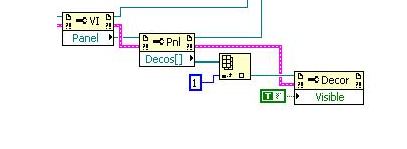

hab das jetzt mal probiert und auch ein bsp im i-net gefunden nur lässt sich das nicht auf den Tank anwenden bei mir ich hab mal das bsp in den anhang

Wenn man wüsste, was der Tank für ein Element bei dir ist. Ist das wirklich eine Decoration? Oder vielleicht doch ein Control?
Am besten VI hochladen.

Ja das müsste ein Control sein, wenn Ich das nun aber ändere kann ich den Schalter nicht mehr anschließen bzw die Verbindung zum Visible wird mit einem roten Kreuz makiert. Das bsp oben hab ich direkt aus dem I-Net und wollte es für mein Prog. übernehmen.

(17.12.2012 16:50 )jg schrieb:  Wenn man wüsste, was der Tank für ein Element bei dir ist. Ist das wirklich eine Decoration? Oder vielleicht doch ein Control?
Tja, wenn du es selber nicht weißt, wie soll man dir weiterhelfen?
Übrigens, von einem Control kannst du direkt per Rechtsklick -> Create -> PropertyNode den passenden Eigenschaftsknoten erzeugen. Was du da im Internet gefunden hast, ist nicht gerade die beste Option für den LabVIEW-Frischling "ohne Plan und Ahnung". Wink

Ich habs jetzt endlich raus gefunden und zwar JG hat das schon richtig gesagt mit dem Node per Rechtklick, leider erscheint dann der Visible Node als Ausgang, per Rechtsklick auf den Node kann man da über Change to Write einen Schalter anschließen.
