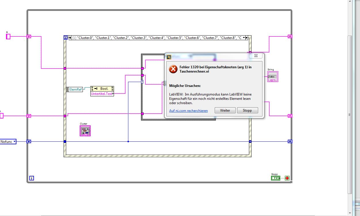

Liebes Labview-Forum, anbei ist ein Taschenrechner-programm.
Leider kommt, sobald man auf einen Zahl-Button drückt, eine Fehlermeldung.
Weiß jemand Abhilfe ?
Vielen Dank.

Ändere den Eigenschaftsknoten in: Beschriftung.Text

Hallo, ja das hat funktioniert, danke. Allerdings kommt jetzt noch nicht das richtige Ergebnis raus. Wenn ich 9 minus acht eintippe wird 98 angezeigt bevor ich auf gleich tippe.
Der clr Knopf funktioniert nicht. Tippe ich dann auf eine andere Zahl wird einfach die neue Zahl darangefügt.

bei der Entscheidung welche Rechenoperation ausgeführt werden soll steht immer "Nofunc" in der IF Anweisung.
Egal ob add, sub usw. musst Du die Konstante entsprechend festlegen.

Wenn ich 8 - 7 eingebe kommt -1 heraus ?! Wo liegt denn da der Fehler ?

Hallo jodh,
vielleicht rechnest du ja 7-8?
Hast du mal Debugging versucht, so mit Sonden und Breakpoints?

Du hast den Minuend mit dem Subtrahend vertauscht. Also nicht 7-6 sondern 6-7.
Freddy
Du schreibst die 1.Zahl in das untere Schieberegister (Minuend) und die 2.Zahl in das obere Schieberegister (Subtrahend).
Und dann schreibst Du Schieberegister oben minus Schieberegister unten.

Wenn ich 4 / 2 rechne kommt 0,5 heraus ?!?

Eigentlich solltes Du schon merken, dass Du auch hier den gleichen Fehler wie bei der Subtraktion machst.
Nur sprechen wir hier vom Dividend und Divisor, die Vertauscht sind.

Jetzt tut´s, hurra
