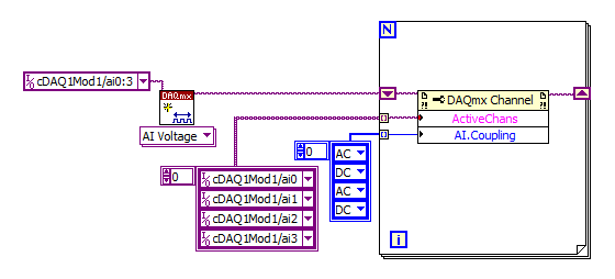

Sehr geehrte Damen und Herren,
inner ein Task besteht 4 Kanäle, durch welchem Weg(in diese Kästchen) kann man die 4 Kanäle steuern?
Dank für die Hinweise.

Auswahl eines Kanals innerhalb des gesamten DAQmx-Tasks z.B. so:

RE: task bearbeiten?
mit "DAQmx Channel" habe ich schon probiert, leider auf dem Front Panel zeigt keine Grafik..
18.12.2012, 19:29
Du hast offenbar immer noch Verständnisprobleme mit DAQmx. Sad Hatte ich dich schon auf die DAQmx-Kurse hingewiesen? JA, hier!
Wenn du mehrere AI-Kanäle "gleichzeitig" messen willst, dann fügst du diese in einem Task zusammen.
Ein DAQmx-Task ist aber KEIN Array, so wie du das offenbar krampfhaft versuchst. Zumindest interpretiere ich deinen letzten Screenshot so.

Ein passender Initialisierung und Konfigurationsschritt könnte z.B. so aussehen:

aber kann man mit diese Dinge nur z.B. CH1, CH3 öffnen? und CH1, CH4 DC Kopplung machen?

ich weiß, dass ich schwer klar zu sagen.
aber ich würde wissen, wie kann man bei NI 9234 jede Kanal steuern, sonder nicht alle 4 Kanäle zusammen steuern!

Das geht doch. Denk dir die FOR-Schleife weg, ersetze sie durch sequentielle Abarbeitung, und du kannst jedem AI-Kanal im Task andere Eigenschaften zuweisen (zumindest wenn es am Ende die Hardware zulässt).
