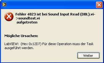

ich bin in einem VI auf etwas für mich sehr kurioses gestoßen.
Nun wüsste ich gerne ob das nur bei mir auftritt, oder was
ich hier falsch mache.
Das VI macht nichts besonderes, es liest beide Soundkanäle ein und mittelt dann
Effektivwerte die festgestellt wurden.
Seltsam ist aber das hier:
Ich habe nur das Frontpanel offen. Dann starte ich das VI als "wiederholt ausführen".
Nun läuft es ewig fehlerfrei durch. Wenn ich jetzt, während es läuft, ein anderes VI öffne,
oder einfach nur Fenster-->Blockdiagramm anzeigen betätige erhalte ich den Fehler im
Bild. Gleiches passiert, wenn ich FP+BD offen habe, das VI starte und dann Fenster->FP anzeigen
drücke. Ich denke also, dass es immer passiert, sobald LV ein anderes Fenster öffnen muss,
erklären kann ich mir das nicht.
Probiert mal das VI und schaut ob ihr diesen Fehler ebenfalls erhaltet, oder sagt mir
was ich jetzt schon wieder verkehrt gemacht habe.
mfG
Robert
Version: 8.5
P.S. Dies ist ein modifiziertes Beispiel aus dem Example Finder:
Continuous Sound Input,
bei dem bei mir dieser Fehler nicht auftritt...

Das ist natürlich jetzt irgendwie doof. Ich habs heute morgen jetzt nochmal wieder laufen lassen,
und es tritt wieder das gleiche auf. Ich mache ein paarmal das Blockdiagramm auf und zu und schwupps
da ist mein Fehler wieder. Teilweise tritt das auch auf wenn ich eine ganz andere Aktion am Rechner
mache, z.B. E-Mails abrufen.
Kann es denn irgendwie sein, dass das eine Art Speicherproblem oder sowas ist?
Ich bekomme die Tage eine DAQ-6210 und habe ein bisschen die Befürchtung
dass ich dann dort die selben Probleme mit den Tasks bekomme, was für meine
Anwendung echt fatal ist. Die soll nämlich auch Tagelang durchlaufen können
ohne alle 5 Min. abzustürzen..
Wenns garnicht anders ist, häng ich dem Fehlerbehandler ein "Kein Dialog" an und lass es einfach weiterlaufen,
aber das ist mehr dem eigentlichen Problem aus dem Weg gehen als es zu lösen...

Folgendes.. Seht euch mal das Blockdiagramm an, und startet das VI
im Highlightmodus. Bei mir taucht dann immer! beim 2. Schleifendurchlauf
der Fehler auf, auch wenn ich nichts anderes mehr mache. Verlasse ich den
Highlightmodus laufen die 10 Vorgänge ab, wenn ich nichts betätige in der Zeit.
Kann das von euch jemand bestätigen im Highlightmodus?

Ach habe das VI nochmals getestet. Der Fehler tritt bei mir nur auf, wenn die Highlight-Funktion aktiviert ist.
Ich habe keine Ahnung wie das sein kann.
Irgendwie scheint LabVIEW mit der Task-ID dann durcheinander zu kommen.

OK, jetzt kann ich das doch bestätigen. Nach dem Hinweis mit Highlight-Modus habe ich es auch gesehen. Alles deutet auf eine Pufferüberlauf hin. Der Fehler lässt sich übrigens auch ohne Highlight-Modus reproduzieren, man muss nur eine "große" Wartezeit (z.B. 1 Sekunde) in die FOR-Schleife hängen.
Aber im Detail kenne ich mich mit den Sound-VIs auch nicht aus, so dass ich auch nicht genau sagen kann, wie man da raus käme...
