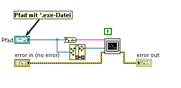

RE: Taskkill
Moin,
Probier das mal ...

RE: Taskkill
Meiner Meinung nach geht das nicht, denn jeder CMD Aufruf durch LabVIEW geht über den Explorer.
In der Registry steht als Verknüpfung mit EXE der Explorer drin. Wenn Du den killst, kannst Du
CMD.exe nicht mehr starten (und keine andere EXE Datei) und somit sollte es nicht gehen.
IMHO kannst Du den Explorer nur neu starten, wenn Du im Taskmanager "Neuen Task ausführen"
nutzt (so habe ich es bisher gemacht).
