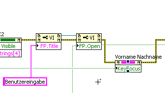

Ich hab bei meinem Testprogramm ein kleines Problem mit dem Tastaturfokus.
In dem folgenden VI hab ich quasi den Tastaturfokus auf das erste Element im Cluster gelegt. Funktioniert soweit auch gut.
Aber nur wenn man das VI selbst startet.
Öffnet man ein neues VI un lädt mein Benutzereingabe0.vi per rechte Maustaste--> VI auswählen ins Blockdiagramm, und startet das VI dann funktioniert der Tastaturfokus nicht mehr.
Hat jemand ne Idee?

Ändere einfach die Reihenfolge der PropertyNodes:
Erst FP öffnen, dann Tastaturfokus setzen:

' schrieb:Ändere einfach die Reihenfolge der PropertyNodes:
Ich glaubst nicht. Das war mein Fehler. Deprimierend...ABER doch auch irgendwie logisch.
Erst FP öffnen, dann Focus setzen.
Ich danke euch beiden für die Lösungen.
