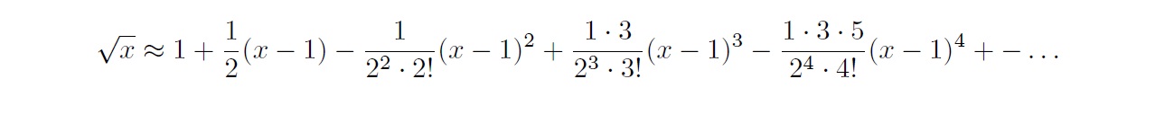

Ich habe seit diesen Oktober in meinem Studium eine Vorlesung über LabView. Ich muss nun ein Programm schreiben welches die Wurzelfunktion wiedergibt und zwar mit der Taylor Entwicklung (anhang)
nun habe ich das Problem mit den wechselnden vorzeichen nach jeder schleife und wie ich das Produkt im Nenner (1*3*5*7....) über die schleife machen soll.

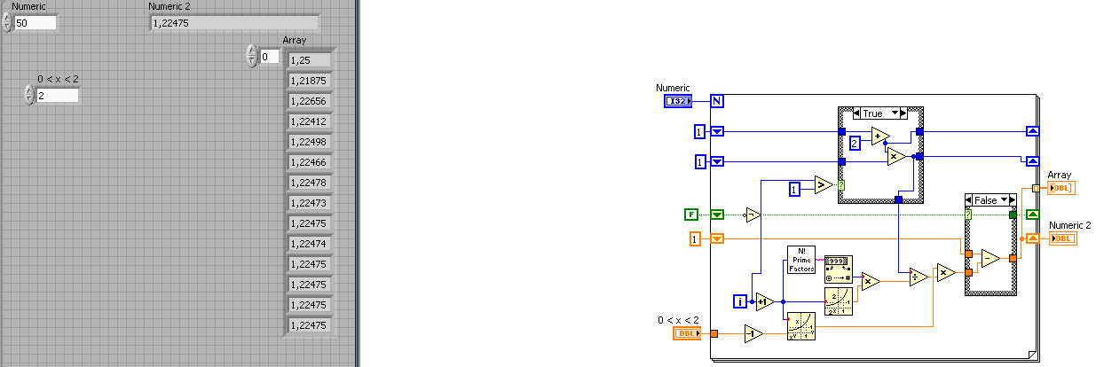

12.11.2010, 16:00 (Dieser Beitrag wurde zuletzt bearbeitet: 12.11.2010 17:25 von GerdW.)
Taylor entwicklung
Hallo d03,
hier schon mal die halbe Lösung (inLv85_img).
Das Produkt im <strike>Nenner</strike> Zähler darfst du dir selbst überlegen! Einen Beitrag zu deiner Hausaufgabe musst du schon selbst bringenSmile
Tipp:
Es hilft (generell, in jeder Programmiersprache), wenn man das Problem erstmal mit Stift und Papier bewaffnet einkreist. Wenn man dann eine Lösung erkennt, ist die eigentliche Umsetzung eher trivial...
Sonstige .vi  Wurzel_Taylor.vi (Größe: 61,56 KB / Downloads: 280)

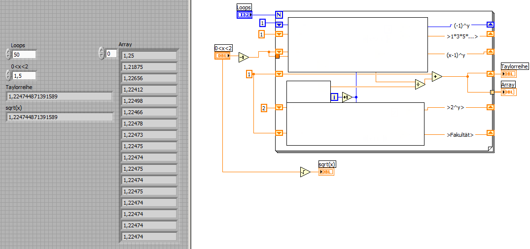

12.11.2010, 17:19 (Dieser Beitrag wurde zuletzt bearbeitet: 12.11.2010 17:21 von jg.)
Taylor entwicklung
Eine schöne Kurz-Vor-Wochenende-Spielerei.
Hier eine komplett auf Schieberegistern basierende Lösung. Es finden ansonsten nur Basis-Operationen wie + - * / Verwendung:
(Einige Teile des Sourcecodes wurden aus pädagogischen Gründen ausgeblendetWink)

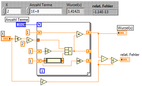

12.11.2010, 18:42
Taylor entwicklung
So geht's auch:
Was mich wundert, ist wieso es nur von 0 - 2 funktioniert.
12.11.2010, 18:47
Taylor entwicklung
Da kann ich ja nicht den Pädagogikern in dern Rücken fallen. Blende also einen Formelausdruck aus.
12.11.2010, 19:00
Taylor entwicklung
' schrieb:Was mich wundert, ist wieso es nur von 0 - 2 funktioniert.
Guckst du hier:
http://de.wikipedia.org/wiki/Quadratwurzel
Konvergiert halt nur zwischen 0 und 2
