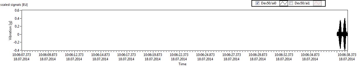

Ich habe mal ein kleines Test VI erstellt um das Problem zu verdeutlichen.
Es wird ein AD Signal aufgenommen und als tdms gespeichert. (Ich hätte gerne die Datei angehängt, aber sie ist für das System zu groß, selbst als ZIP. RAR und geteilte ZIP mit 001 und 002 nimmt das System leider auch nicht.)
Später soll dieses Signal wieder geladen und angezeigt werden.
Mit der Scrollbar soll durch das Signal gescrollt werden und eigentlich wieder so angezeigt werden, wie bei der Messwertaufnahme (test_data.jpg). Es wird allerdings nur ein Bereich in der Größe von number of samples per channel angezeigt (read_test_data.jpg).
AusgangsVI für das Scrollen ist ein LabVIEW Beispiel gewesen.
Messwertaufnahme erfolgt über NI USB-9162 / NI9234, die Hardware kann auch simuliert werden.
Umschalten zwischen AD Eingang (Betätigt) und Datei erfolgt über den Button AD/File.
Wie bekomme ich das Signal im Chart scaled signals [EU] wie bei der Messwertaufnahme angezeigt?
Die Parameter sind bei Aufnahme und Wiedergabe doch eigentlich identisch.

Das Problem mit der Scrollbar ist, dass dadurch kein kontinuierlicher Ablauf stattfindet.
Ich habe jetzt zwei Buttons gesetzt, damit lasse ich die Schleife langsam bzw. schnell durchlaufen und die Anzeige erscheint so, wie bei der Messwertaufnahme.
Das funktioniert allerdings nur vorwärts, beim "Zurückspulen" erscheint aber auch nur der kleine Bereich dargestellt.
