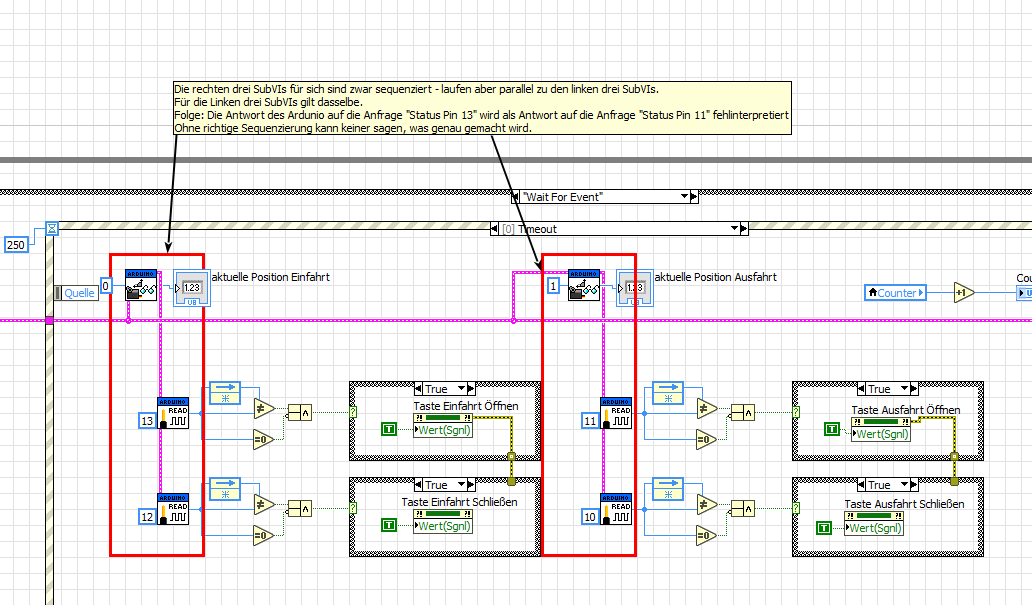

ich habe das VI von dir um die Ausfahrtsschranke erweitert. Das funktioniert so weit auch alles aber ich habe einen kleinen Fehler, den ich mir nicht erklären kann:
Es tritt manchmal auf, dass die Ausfahrtsschranke über den IR-Sensor der Einfahrtsschranke geöffnet wird. Dieses Phänomen kann ich mir leider nicht erklären. Es tritt meistens auf, wenn der IR-Sensor recht lange ein Objekt erkennt.

Zitat:Es tritt manchmal auf, dass die Ausfahrtsschranke über den IR-Sensor der Einfahrtsschranke geöffnet wird. Dieses Phänomen kann ich mir leider nicht erklären. Es tritt meistens auf, wenn der IR-Sensor recht lange ein Objekt erkennt.
Die Ausfahrtsschranke wird geöffnet, wenn:
- "Taste Ausfahrt öffnen" vom User betätigt wird
- wenn im Timeout-Event der Wert von Pin11 sich ändert und ungleich Null ist
Hast du mal per Debugging (Sonden, Haltepunkte) geprüft, was von beidem Ursache für das Öffnen ist?
Wozu hast du per Errorwire eine Datenfluss-Abhängigkeit bei den diversen Vergleichen im Timeout-Event erstellt?

(08.01.2018 19:59 )GerdW schrieb:  Wozu hast du per Errorwire eine Datenfluss-Abhängigkeit bei den diversen Vergleichen im Timeout-Event erstellt?
Um eine Reihenfolge bei der Abarbeitung der Events (durch Wert(signalisierend)) zu definieren.
Funktioniert das überhaupt?
(08.01.2018 17:50 )Stryke schrieb:  Es tritt manchmal auf, dass die Ausfahrtsschranke über den IR-Sensor der Einfahrtsschranke geöffnet wird.
Wenn du mit LabVIEW programmierst, musst du dich um eine ausreichende Sequenzierung kümmern! Du selbst muss dich darum kümmern.
