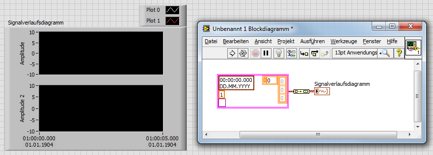

so habe ich gemacht allerdings ich brauche eine Temperaturachse bis 1150 °C und eine Druckachse bis 5 bar. Wie mache ich das?
11.03.2014, 15:37 (Dieser Beitrag wurde zuletzt bearbeitet: 11.03.2014 15:41 von GerdW.)
Beiträge: 17.538
RE: Temperatur Messung
Hallo rc,
entweder nimmst du 2 Charts statt nur einem - oder du arbeitest mit der Stacked-Option des Charts:
Oder du erstellst eine zweite Achse und ordnest die Plots den Achsen zu:
