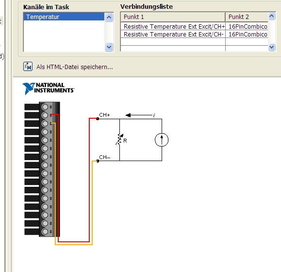

ich möchte mich hier mit einer Frage anschliessen, da ich leider auch große Probleme mit der Durchführung einer Temperaturmessung habe.
Dabei liegt es aber nicht an der Bedienungsfreundlichkeit von LV, sondern eher am Benutzer.
Ich benutze seit ein paar Tagen erst LabVIEW 8 und habe als DAQ einen NI USB-6008.
Um jetzt eine erste Datenmmessung mit LV zu machen, habe ich mir einen Pt-100 Temperatursensor auf ebay bestellt.
Es ist ein 4-Draht-Modell und so wie ich die LV Hilfe verstanden habe muss über 2 Adern ein Strom fließen und über die anderen 2 ein Abfall der Spannung gemessen werden:
LV Hilfe von Signalaufbereitung bei Thermistoren und RTDs sagt dazu:
Hilfsstromversorgung—Da RTDs und Thermistoren Widerstände sind, müssen Sie von einem Strom durchflossen werden, damit eine Spannung daran abfällt. Dafür ist eine konstante und genaue Stromquelle erforderlich.
2-, 3- und 4-Draht-Modell (nur RTDs)—RTDs gibt es in 2-, 3- und 4-Draht-Ausführungen. Ihr System muss daher mit dem ausgewählten RTD-Typ arbeiten. Thermistoren haben in der Regel zwei Anschlüsse, da sie einen höheren Widerstand haben, so dass der Leitungswiderstand keine Rolle spielt.
Meine Frage ist, hat jemand Erfahrung mit dem Anschluß eines solchen 4-Draht Thermosensors? Bekomme ich eine "Hilfstromversorgung" mit dem NI USB-6008 hin?

Temperaturmessung mit PT-1000 (4-Draht)
Hallo, wenn du das Gerät im MAX mal einrichtest und einen Task zur Temperaturmessung erstellst, kannst du im unteren Kartenreiter auf Verdrahtung klicken, da zeigt er dir an wie du das ganze anzuschließen hast. Das Gerät das ich nutzen musste hatte neben den Eingängen zur Widerstandsmessung noch 2 Konstantstromausgänge die den PT1000 gespeist haben.
Das USB 6008 hat neben den 8 analogen Eingängen noch 2 analoge Ausgänge. Vielleicht kann man damit ja was anstellen.
ich hatte es mal mit dem "Data Aquisition with NI DAQmx" Template probiert, da kommt ja der selbe screen. Bei der Verkabelung zeigt er nur die 2-Drähte an und, dass noch ein Strom gebracuht wird. Da ich den RTD auf ebay gekauft habe und natürlich wieder mal keine Anleitung habe, weisst du zufällig wie groß der Strom üblicherweise ist?
Was ich nicht ganz verstehe, sollte mit dem Teil nicht auch eine einfache Widerstandsmessung möglich sein, ohne den zusätzlichen Strom zuzuführen?
