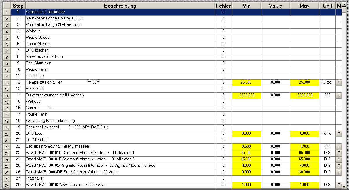

ich bin neu hier und habe erst mit LabView angefangen.
Ich habe eine Applilkation welche bereits unter LabWindows/CWI läuft.
Nun soll eine änhliche auf LabView entstehen.
Mein größtes Problem ist der Umstieg. ;-)
Ich habe unter CVI einen Testablauf der dynamisch geladen werden kann.
Habe die Darstellung und die Steuerung mit einer Tabelle und verschiedenen Datenfelder wie Num, Tex, Doublet usw. gemacht.
Darin sind auch Werte wie Unterfunktionen hinterlegt die der Reihe nach aufgerufen werden.
Leider finde ich nichts vergleichbares unter LV (noch) nicht.
Sprich habe nur die Cluster uns Arreas gefuden.
Tabelle ist in LV ziemlich star gehalten.
Wie würdet ihr diese Darstellung machen.
Anbei meine Oberfläche aus CVI.
Gruß und Danke
wolf4124

Hallo wolf,
Zitat:Habe die Darstellung und die Steuerung mit einer Tabelle und verschiedenen Datenfelder wie Num, Tex, Doublet usw. gemacht. Darin sind auch Werte wie Unterfunktionen hinterlegt die der Reihe nach aufgerufen werden. Leider finde ich nichts vergleichbares unter LV (noch) nicht.
Sprich habe nur die Cluster uns Arreas gefuden. Tabelle ist in LV ziemlich star gehalten.
Genau so mit einer Tabelle!
Ja, eine Tabelle ist in LabVIEW erstmal nur ein 2D-Array of String. Aber: du kannst die Darstellung von Daten auf dem FP von der Repräsentation der Daten in deinem Programm trennen und intern mit einem Array of Cluster arbeiten. Ein Cluster enthält die Daten für einen Step, das Array dann alle Arbeitsschritte. Wie gesagt: man muss Daten dem User nicht so anzeigen, wie man sie programmintern verwendet...
P.S.:
Die Anzeige lässt sich wie in CVI erstellen: man kann Zellen einfärben, man kann Spaltenheader anzeigen, etc. Ich würde die erste Spalte "Step-Nr" weglassen: du zeigst doch schon die Zeilennummern an.

Hallo GerdW,
danke dir für die Antwort.
Dann schau ich mal nach Hilfe für die Formatierung und Befüllung von Tabellen.
Ich hoffe ich finde etwas dazu. ;-)
