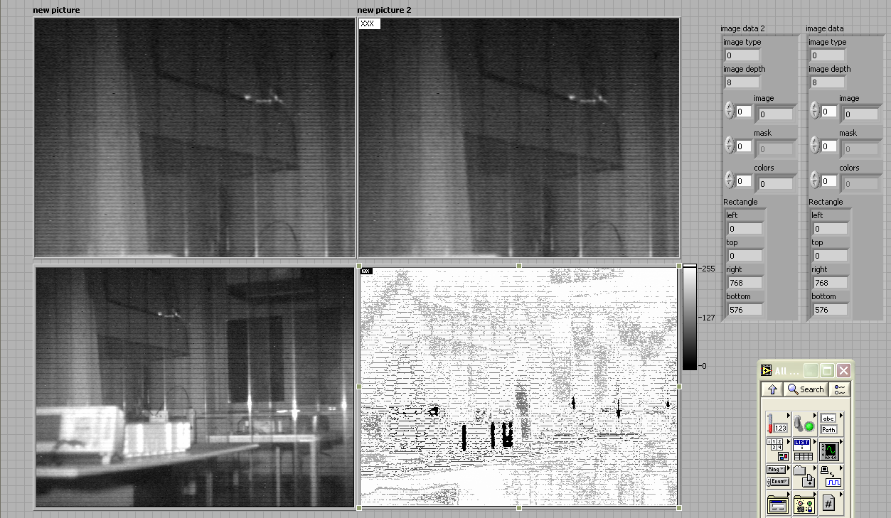

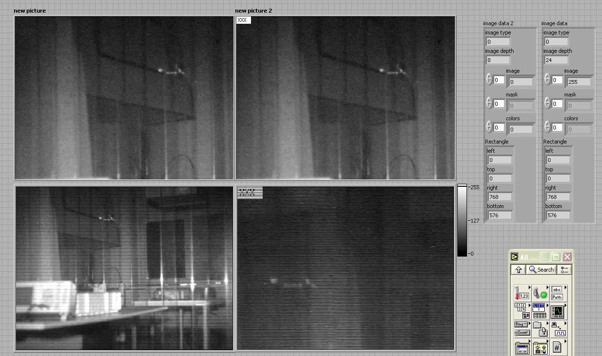

Moin zusammen,
ich hole den Thread mal wieder aus den Tiefen des Forums ans Tageslicht, denn ich hab ein Problem beim Schreiben von Text in ein Bild.
Ich möchte in ein 8-Bit-Graustufen-Bild in einer Ecke einen Text einfügen.
Ich lese das Bild ein und bekomme so ein Image-Cluster. Das Image wandel ich in ein Picture um und schreibe in die Ecke den Text. Bis hierhin klappt auch alles, aber wenn ich das Picture wieder zurück in ein Image wandeln will, kommt irgendwie nicht das richtige raus. Ich korrigiere: Ich stell anscheinend was falsches ein...ein Programm macht keine Fehler!Pccrash
Das Problem ist, dass ich nur ein 24-Bit Pixmap raus bekomme. Wenn ich bei "Picture to Pixmap" 8-Bit angebe, stimmen die Grauwerte nicht mehr. Zu dem ist das Bild ziemlich verzerrt wenn ich 24-Bit einstelle(bei 8-Bit nicht), was ja eigentlich auch nicht sein sollte.
Ich hab einfach keine Idee, woran es liegen könnte. Vllt. kann mir jemand von euch helfen.
Beste Grüße, Kai
8-Bit-Problem:
12-Bit-Problem:
P.S.: Ich häng mal das VI inlv71an plus ein Bild (.bmp - da muss ich jetzt wohl zippen, damit ich nicht gegen die :rulez:verstoße...)

Text in Bild
Ich kann dein Problem zwar reproduzieren, aber ich hab auch keine Ahnung was da schiefläuft.
Falls du es nicht hingebogen bekommst, klappt folgender Workaround:
Im original U8 ImageArray einfach die Elemente oben links mit einem UB ImageArray von deinem Text überschreiben.
Gruß SeBa

Text in Bild
' schrieb:Kannst Du mal das bitte das VI hochladen?! Ich hab' nämlich keinen Plan was Du da zusammengeschusterst hast und würde es mir gerne mal genauer anschauen. Big Grin
Blush
Das hab ich nicht gespeichert... das original VI kannst du aber im Post von kaiman im Zip finden.
Aber da passiert folgendes:
Oben:
* Ein BMP einlesen und als 2D-Picturecontrol und im Intensitätsgraph darstellen.
*ReshapeArray um aus dem 1D ImageData Array ein 2D Array mit dem richtigen Seitenverhältnis zu bekommen.
Unten:
*Ein Rechteck mit dem Text XXX (schwarz auf weiß) in eine Grafik zeichnen und die Grafik dann in eine Pixmap aufdröseln.
*In den Forschleifen das original 2D Array mit dem Text Array überschreiben. Wobei gilt TextArray << original Array.
Raus kommt dann das bearbeitete original Array und zwar ist da jetzt der Text oben links drübergelegt.
Der Zähler in der äußeren Schleife ist übrigens nach unten verrutscht.
Gruß SeBa
