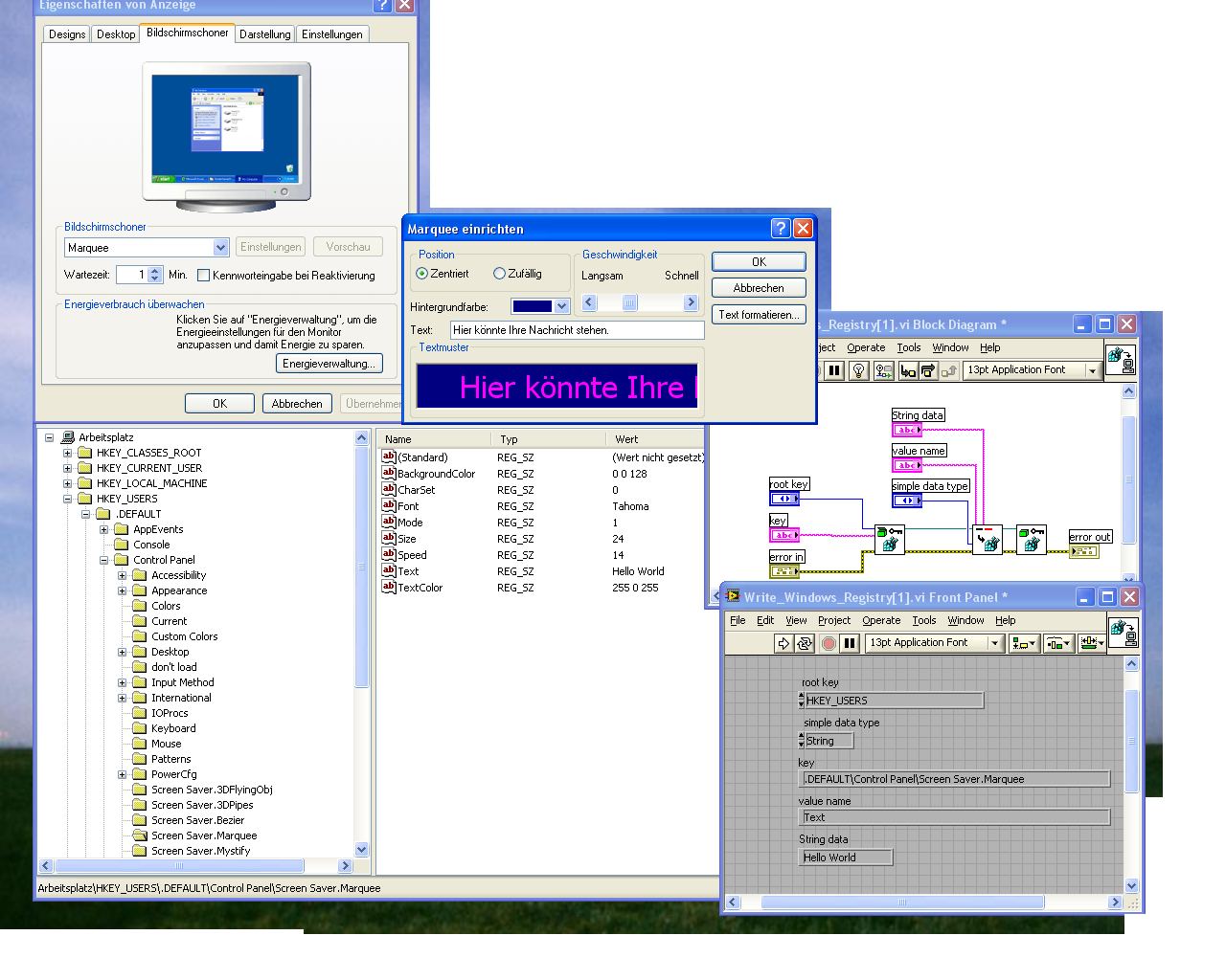

Text in Bildschirmschoner
' schrieb:Hallo,
schau mal hier, das könnte etwas sein: How do I pass a value from LabVIEW to a screen saver markee?.
Hallo Zusammen,
ich habe dieses VI getestet u. es geht soweit, dass es den Text wirklich in die Registry schreibt.
Dass einzigste das noch nicht funktioniert, es aktualisiert dies nicht.
Wenn ich auf den Bildschirmschoner warte kommt dann wieder der Standard Text "Hier könnte ihre .....".
Diese Einstellung sollte ohne Neustart aktualisiert werden.
Kann sich jemand vorstellen was noch zu machen ist?
siehe Bild
Grüsse
GT123
13.11.2010, 12:19
GT123 Offline
Beiträge: 432
Registriert seit: Mar 2009
2018
Habe das Problem gefunden:
Es muss unter S1-5-21-........... eingestellt werden dort sind die Bildschirmschoner auch vorhanden.
Was bedeuted das S1-5-21-........... ist das ein Update. Wie kann ich das automatisch erkennnen welchen
akutellen Registry Ordner ich ansprechen muss?
Grüsse
GT123
