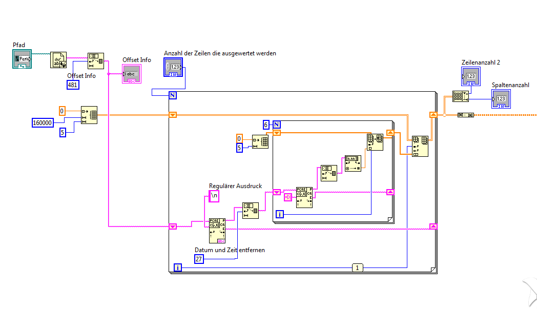

Hallo Gemeinde.
Da Ihr mehr Erfahrung mit LV habt, hier meine Frage.
Wie lange dauert es eine Textdatei von einer Größe von 85MB auszulesen.
Diese .txt-Datei ist in 5 Spalten und ca. 600000 Zeilen aufgebaut. Das auslesen der Datei erfolgt über zwei for-Schleifen. Die erste liest die Zeile aus und die nachfolgende Schleife sortiert mir die Werte in den Spalten. Letztens habe ich eine 27MB-Datei ausgewertet und das dauerte "16 Stunden".
Ist das normal?

RE: Textdatei auslesen.
Hallo Gerd.
Im Anhang befinden sich die Rohdaten und im anderen Bild die Programmierung. Die erste Schleife liest die Zeile und die zweite Schleife die einzelnen Spalten.
Gruß Einstein
25.07.2011, 06:19 (Dieser Beitrag wurde zuletzt bearbeitet: 25.07.2011 07:16 von Y-P.)
Bahn, aber wenn man innerhalb eines Schleifendurchgangs der äußeren Schleife 6 Initialize-Arrays (an der inneren For-Schleife) verwendet, ist das eher problematisch.
Was möchtest Du denn genau machen. Ich blicke da nicht wirklich durch.

25.07.2011, 08:27
Klar brauchst du mit diesem Konstrukt > 16h. Match Regular Expression ist eine sehr mächtige, aber damit auch sehr langsame Funktion. Da du das jetzt für jede Zeile machst, und dann auch noch 6x pro Zeile, wundert mich es nicht, dass du solange brauchst.
Befolge Gerds Vorschlag.
Hi.
Also erst mal viel Dank für Euren Support. Jetzt werde ich Eurer Aufforderung nachkommen und ein Vi und Testdaten hochladen. Allerdings hat sich das Problem gelöst. Ich habe den Baustein "Match Regular Expression" ersetzt durch "Match Pattern" und siehe da, kaum habe ich auf ausführen gedrückt, schon ist das Ergebnis da.
Trotzdem könnt Ihr gerne nochmal drüberschauen und mir weitere Ratschläge unterbreiten.

25.07.2011, 10:01 (Dieser Beitrag wurde zuletzt bearbeitet: 25.07.2011 10:08 von GerdW.)
Hallo Einstein,
mal auf die ganz simple Tour:
(Was man noch vereinfachen könnte, indem man die Vorgabe für SpreadsheetstringToArray auf DBL und "%,;%f" ändert - dann kann man aber die Timestamps nicht auswerten, falls das mal nötig wird...)
