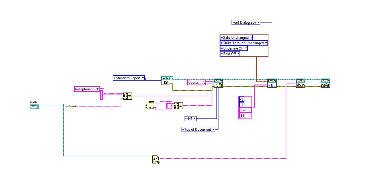

Hi Leute,
ich versuch eine Textdatei zu drucken, die nach meinen Vorstellungen entsprechend aussehen soll.
1. Ich möchte selbst festlegen was auf den jeweiligen Seiten gedruckt wird, und nicht einfach von oben nach unten alles voll drucken.
zb. soll auf Seite 2 nur bis zur hälfte gedruckt werden und dann bei Seite 3 weiter.
2. Hätte ich gern eine Seitenanzahl, aber ich finde keine Einstellmöglichkeit dafür.
Besten Dank
Simon

Was machst du aktuell, um eine Text- (oder genauer ASCII?) Datei zu drucken?
Hast du es schon mit den Report-VIs probiert?

Ich hab hier mal ein Screenshot gemacht.

Für den Seitenumbruch musst du schon selber sorgen.
Dafür gibt es auch ein VI: "Report Layout" -> "New Report Page.vi".
Für eine angepasste Seitenzahl musst du nach ersten Versuchen leider mehrere Reports erstellen. Das "Footer" VI erstellt für den gesamten Report immer dieselbe Fußzeile.
