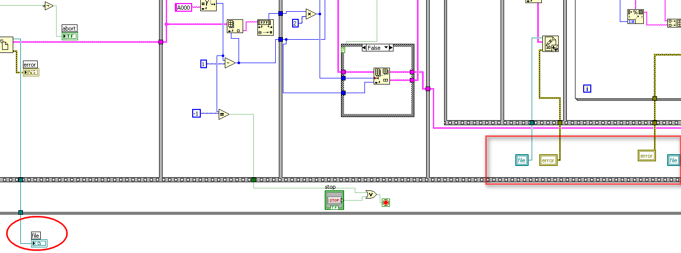

Ich habe eine Textdatei mit einer vierstelligen Hex-Zahl pro Zeile.
In den unzähligen Zeilen dieser Datei verbergen sich meine Messwerte (Events), die ich anhand
der Signatur des Headers erkennen kann.
Diese Events möchte ich nun in eine neue Datei schreiben, so dass sie direkt aufeinander
folgen (ohne die vielen Füllwörter) und nach jedem Header jede vierstellige Hex-Zahl in zwei Dezimalzahlen mit einer Zahl pro Zeile
getrennt werden (da es sich ursprünglich um einen 8bit ADC handelt).
Mein Problem:
Im Anhang befindet sich mein Programm, dass dies eigentlich auch schon tat, aber aus mir unerklärlichen Gründen nicht
mehr funktioniert. Meine Vermutung ist, dass ich ich mit der neuerstellten Datei falsch umgehe/falsch darauf verweise - bin noch
nicht so vertraut mit LV.
Bin über jeden Hinweis dankbar, sitz schon eine ganze Weile dran.
zum Anhang:
- VI ist LV 8.5
- Die zu bearbeitende Datei
Sonstige .vi  Data_v2.vi (Größe: 34,67 KB / Downloads: 255)
Sonstige .dat  DAQ_new.dat (Größe: 560,17 KB / Downloads: 250)

Textdatei mit Messwerten bearbeiten
Hallo Nathan,
' schrieb:Ich habe eine Textdatei mit einer vierstelligen Hex-Zahl pro Zeile. ...nicht alle Zeilen erfüllen diese Aussage ohne zusätzliche Manipulation
getrennt werden (da es sich ursprünglich um einen 8bit ADC handelt). ....2 Kanäle? welche Skalierung?
Im Anhang befindet sich mein Programm, dass dies eigentlich auch schon tat, wann (Datei, Versionsstand) und was ging?
aber aus mir unerklärlichen Gründen nicht mehr funktioniert. was wurde alles verändert?
... mit der neuerstellten Datei falsch umgehe/falsch ..die könnte man einmalig öffnen (vor der Schleife) und dann weiterverwenden bis zum Ende (nach der Schleife) und dort schließen
Bin über jeden Hinweis dankbar, sitz schon eine ganze Weile dran. ...Sequenz entfernen, Datenstromorientiert ist das meiste sowieso schon realisiert, Zieldateiöffen vor die Schleife ziehen, auräumen und dann im Debugmodus laufen lassen ... danach gezielt nachfragen
viel Erfolg

Hilfe, ich kann ImExPorty nur zustimmen, schmeiß alle Sequenzen raus und programmiere nach Datenfluss.
Einen Riesenfehler hast du drin, hier:
Die File-Refnum wird zwecks Datenfluss erst gesetzt, wenn du die While-Schleife beendest. Innerhalb dieser While-Schleife versuchst du aber 2x diese Refnum per lokaler Variable auszulesen. Das muss schiefgehen.
