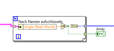

Hallo LabVIEW Freunde,
ich will mit meinem Programm mehrere Textfiles speichern, weil ich mehrere Boards und Sensorelemente habe. Bis jetzt hab ich das nur mit einem Textfile gemacht und da habe ich dann mit tabs etc die Boards getrennt.
Ich weiß nicht, wie ich die Referenz und Error Eingnag Ausgang dann trennen soll. Die Spalten Überschriften habe ich im SubVI hinbekommen aber danach die Referenz aufzutrennen habe ich keine Idee mehr.
Hier habe ich ein Beispiel Programm.
Ich bitte um Hilfe, ich bedanke mich im Voraus.

Wenn du mehrere verschiedene Textfiles schreiben willst, dann solltest du mehrmals einen File öffnen, mehrmals schreiben und auch mehrmals schließen.
In deinem SubVI erstellst du ja schon 2 Files. Warum führst du nicht beide File-Referenzen heraus aus diesem VI, sondern nur die erste? Entweder getrennt also oder zusammengefasst in einem Array. Dann auf die verschiedenen Referenzen schreiben und brav beide Files schließen.

RE: Textfiles aufteilen
(27.05.2018 23:27 )Mechatroniker28 schrieb:  Vielen Dank für deine Antwort.
den Satz: "Entweder getrennt also zusammengefasst in einem Array. Dann auf die verschiedenen Referenzen schreiben und brav beide Files schließen.",
Tippfehler, da sollte ein ODER stehen...
Hier mal eine kleine "Array"-Vorlage:
Das ist eigentlich Standard in jeder Programmiersprache: gleichartige Aufgaben in Prozeduren (in LabVIEW also SubVIs) auslagern und für Skalierbarkeit ein Array verwenden.
