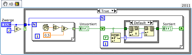

Du hast völlig recht! Ich hatte zuerst eine andere regelkonforme Implementierung. Dann schlug meine Hang zur eleganter Programmierung und Performance zu, nämlich eine Array-Operation weniger. Das Resultat wie oben angehängt ist dadurch nicht mehr regelkonform. Gut bemerkt!
In der ursprünglichen Implementierung hatte ich zuerst den letzte Zwerg aus der Reihe genommen und erst danach nach dem Farbwechsel gesucht und den Zwerg an dieser Stelle wieder in die Reihe eingefügt. Der Zwerg kennt die Farbe seiner eigenen Mütze ja nicht und sie kann ihm auch egal sein. Er muss sich nur an die Stelle des ersten Farbwechsels in der Reihe einsortieren, hier ohne Beschränkung der Allgemeinheit false.

Um die Sache abzuschließen, hier die Lösung - natürlich als Labview - Lehrprogramm. (Dabei habe ich die Zusatzbedingung eingeführt, dass in der sortierten Reihe die Günen links und die Roten rechts stehen sollen. Es könnte auch anders herum oder zufällig sein)
