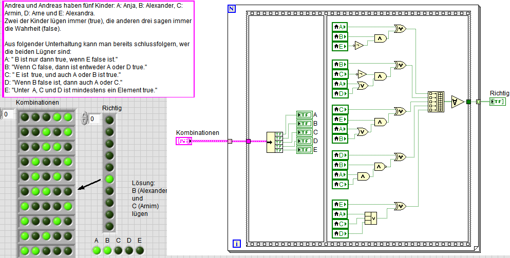

Dann gebe ich mal als neues Rätsel: herausfinden, wo der Fehler in meinem Labview-Programm zur Lösung des letzten Rätsels steckt: Big Grin

Glaube ich nicht. Das LV-Prog war der allererste Entwurf, gecheckt habe ich es überhaupt nicht. Ich wollte es trotzdem posten, da hattest Du aber aber schon die Lösung gepostet. Daraufhin habe ich - schlitzohrig wie ich nun einmal bin Big Grin - statt selbst den Fehler zu suchen, die Fehlersuche als neues Rätsel umfunktioniert. Am Wochenende mache ich mich mal ran, hoffe aber, dass sich bis dahin außer uns beiden noch jemand anderes dafür interessiert.
Zum Programm: Ich habe jede der 5 Aussagen als logischen Ausdruck formuliert. Das Resultat jedes Ausdrucks muß aber noch negiert werden, falls der, der das sagt, ein Lügner ist (die XOR-Glieder). Die 5 Aussagen werden dann mit allen 10 Möglichkeiten (2 Lügner in insgesamt 5 Leuten = 4+3+2+1 Möglichkeiten) getestet. Es ist die Möglichkeit richtig, bei der alle 5 Aussagen true sind.

Hattest nur bei der ersten Aussage E(Alexandra) statt D(Arne) verwendet.
Bei der Umsetzung eines „oder“ aus dem Text, in eine Programmiersprache sollte man ein ‘exklusiven Oders‘ verwendet.
Sonst, wie gesagt, find ich die Idee dieses Rätsel so zu lösen echt genial!!!
