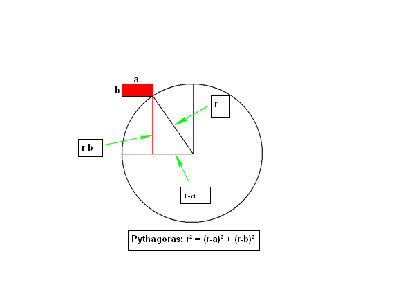

' schrieb:Kann da auch noch jemand den geometrischen Beweis liefern? Und vielleicht die Formel dazu?

' schrieb:EDIT: Auch wenn ich das VI nicht verstehe..... :unsure:Kann mir das mal jemand erklären? O
Nimm die Formel von Jens G (r^2 = (r-a)^2 + (r-b)^2) und stell die nach 0 um (0 = 1r^2 + (a^2 + b^2) - 2r(a+b)). Der Wert für r, der in dieser Formel Null liefert, ist der gesuchte Radius. Also: Nullstellenberechnung. Die Koeffizienten 1, (a^2+b^2) und -2(a+b) sind die Laufzeitwerte der Funktion "Nullstellen eines Polynoms" ...

' schrieb:Nimm die Formel von Jens G (r^2 = (r-a)^2 + (r-b)^2) und stell die nach 0 um (0 = 1r^2 + (a^2 + b^2) - 2r(a+b)). Der Wert für r, der in dieser Formel Null liefert, ist der gesuchte Radius. Also: Nullstellenberechnung. Die Koeffizienten 1, (a^2+b^2) und -2(a+b) sind die Laufzeitwerte der Funktion "Nullstellen eines Polynoms" ...
Danke, ich stand irgendwie auf der Leitung. Jetzt wo Du das sagst, ist es mir klar. Und ich hab' die Nullstellen schön von Hand berechnet.
