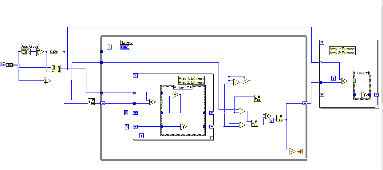

ich habe eine Thresholding-Programm geschrieben, welches aber recht langsam ist.
Da ich noch LV Anfänger bin habe ich hier schon mein bestes gegeben, aber wenn der ein oder andere nch eine Idee hat,
wie man dieses Program schneller werden lassen kann, wäre das super. Smile
Zum Programm:
1. Es wird ein Array eingelesen, in Form eines Bildes.
(Daran kann ich leider nichts ändern, dass sind meine Ausgangs vorgaben. Es MUSS mit einem Array gearbeitet werden.)

' schrieb:Das wirklich langsame an dem Programm ist der Thresholding Teil
Ja, das kann ich nachvollziehen.
Nur eins:
AutoIndex-Ausgänge an einer While-Schleife sind bezogen auf das Speichermanagement für Arrays ganz schlecht. Theoretisch wird nämlich bei jedem Schleifendurchlauf neuer Speicher alloziert und kopiert - das dauert, dauer, dauert ...
Alle deine While-Schleifen kann man durch FOR-Schleifen ersetzen: Weil die Abbruchbedingung nicht von einer Berechnung innerhalb der While-Schleife abhängt.
Ich hab die rechte While-Schleife mal ersetzt. Kuck mal, ob das noch passt.
Lv86_img
Nachtrag:
Ich hab mal noch eine Änderung angebracht. Eine While-Schleife hab ich durch eine FOR-Schleife ersetzt - dabei hat sich automatisch das eine Array eliminiert. Bevor ich da weiter mache, möchte ich schon wissen, ob das noch geht.

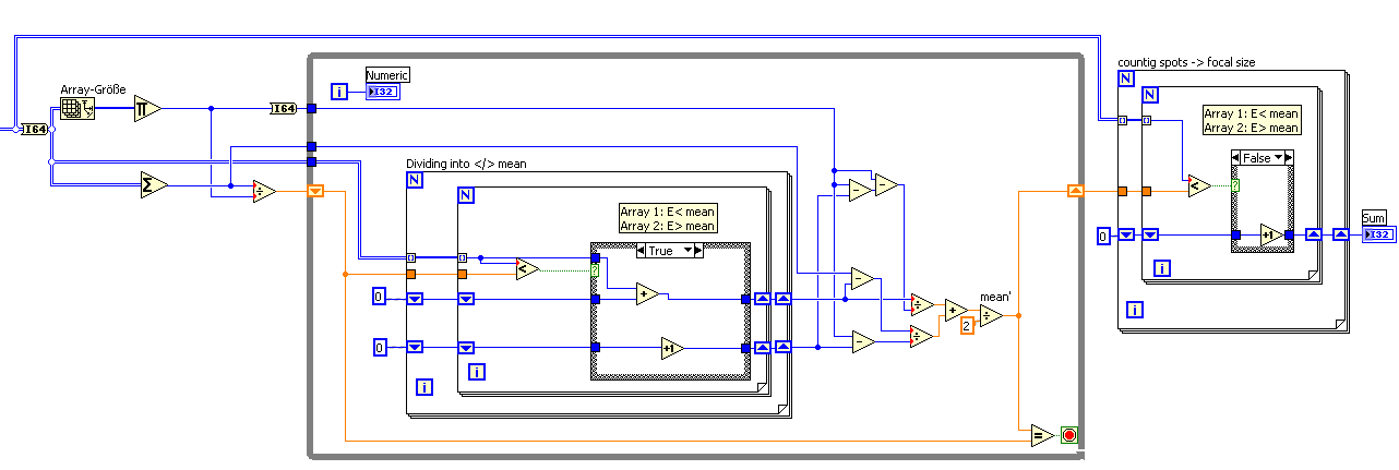

den Anfang der (korrekten) Kritik hat IchSelbst schon gemacht. Alle While-Schleifen können durch For-Schleifen mit aktiviertem Autoindexing ersetzt werden. Das ist in LabVIEW wesentlich effektiver.
Weitere Kritikpunkte: Die Case-Struktur, die den ersten Schleifendurchlauf von den anderen unterscheidet, ist überflüssig, wenn man das Shiftregister entsprechend initialisert.
Dann hast du in der innersten Schleife 2 Case-Strukturen nebeneinander, die aber 2x dieselbe Fallunterscheidung machen. Überflüssig, kann man zusammenfassen.
Laufzeitmäßig tödlich ist natürlich, dass du da per Autoindexing 3D-Arrays erzeugst! Vollkommen überflüssig. Du musst nur geschickt addieren. Eine ganze Reihe von Operationen kannst du dir sparen.
Dein VI lässt sich eindampfen auf das hier:
Lv86_img
Sonstige .vi  test3.vi (Größe: 12,26 KB / Downloads: 263)
P.S.: Jetzt fordere ich aber, dass das LVF auch als Quelle zitiert wird.Lol

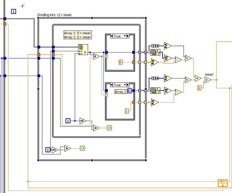

EDIT: Wenn du schon verhinderst, dass 3D-Arrays erstellt werden, bringt das schon einen riesigen Geschwindigkeitsgewinn:

Ich hab mal ein Beispiel gemacht, um Zeiten zu messen. Es geht um den Algorithmus "counting spots > focal size". Einmal mit doppelter FOR-Schleife wegen des 2DArr. Einmal mit den polymorphen Elementen "größer gleich", "Bool to U8", "U8 to I32", "Summe I32", und einmal in C.
Fazit:
Die manuelle Programmierung mit den 2 For-Schleifen ist schneller als die polymorphe, die ja eigentlich die LV-spezifische Programmierung ist. (Von der C-Lösung reden wir lieber nicht. Die ist zwar schnell getippt ...). Es ist aber zu beachten, dass die Verzweigung des 2DArr unbedingt vor der Sequenz geschehen muss. Alleine die Verzweigung kostet viel Zeit (Speicher allozieren und kopieren).
Die polymorphe Lösung hat den gewichtigen Nachteil, dass Arrays alloziert werden müssen - ganz schlecht, wie wir wissen.
Was auf jeden Fall beachtet werden muss: Warum muss der Vergleichswert DBL sein, wenn es U8 auch tut? Ebenso die Wandlung nach I64.
Lv86_img
