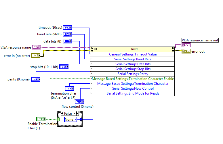

ich habe mit Debugging Modus Modus probiert und nach dem Ausführen kommt dieser Pfeil direkt am VISA Serial.
17.12.2015, 16:10 (Dieser Beitrag wurde zuletzt bearbeitet: 17.12.2015 16:13 von jg.)
RE: TimeOut error 6101
Das kann IMHO nicht sein. Zeig mal einen Screenshot vom Blockdiagramm deines "Conf. Port-VI".
- COM5 (Vorbelegung in deinem VI) existiert?
- Schnittstelle ist auch nicht durch ein anderes Programm belegt?
- VISA ist installiert?
EDIT: Hast du die Hinweise im jetzt schon 2x verlinkten NI-Dokument gelesen? Hast du schon mal den Loopback Test versucht?

Hier ein Scrennshoot

Ich glaube nicht, das es an dem Programm liegt.
Das hat Jens ja schon mehrfach erklärt.
Ich arbeite sehr viel mit den COM Schnittstellen. Wenn der Fehler bei der COnf. liegt. Ist es meistens die Hardware.
Versuch doch mal in einem separaten VI nur die Conf. Port-V.
nur die COM ohne weitere Eintragungen.
Da Du bei COM5 bist, vermute ich sind da noch mehr COM's.
Verwende eine Unbelegte.
Vielen Dank für eure!!
Ich habe alle eure Meinungen versuch und bekomme momentan keinen Fehler.
Danke nochmal
