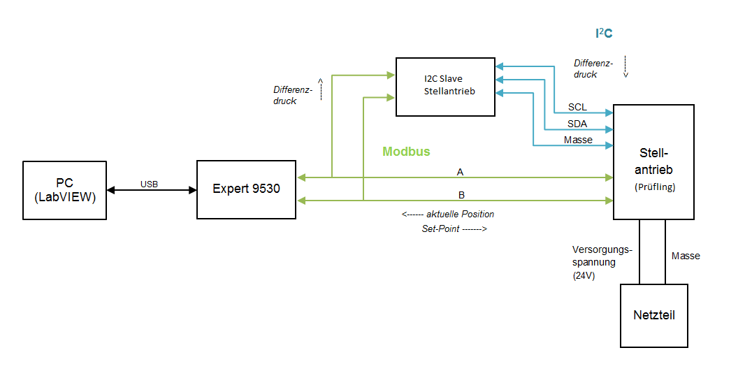

Mein Aufbau ist folgendermaßen aufgebaut (s. auch Prinzipskizze Anhang):
- Modbus-Schnittstelle: Expert EX9530 über USB mit dem PC verbunden;
- Prüfgerät (Slave-Adresse: 1) mit Expert über Leitung A und B jeweils mit TX+/D+ (B) und mit TX-/D- (A) verbunden;
- auf dem selben Modbus liegt ein zweites Gerät (Slave-Adresse: 247), welches gleichermaßen mit dem Expert verbunden ist;
- lese und beschreibe das Modbus-Register des Prüfgerätes (Slave-Adresse: 1)
- beschreibe ein Modbus-Register des zweiten Gerätes (Slave-Adresse: 247)
- Prüfling und das zweite Gerät sind über I2C miteinander verbunden, wobei der Prüfling der Master ist

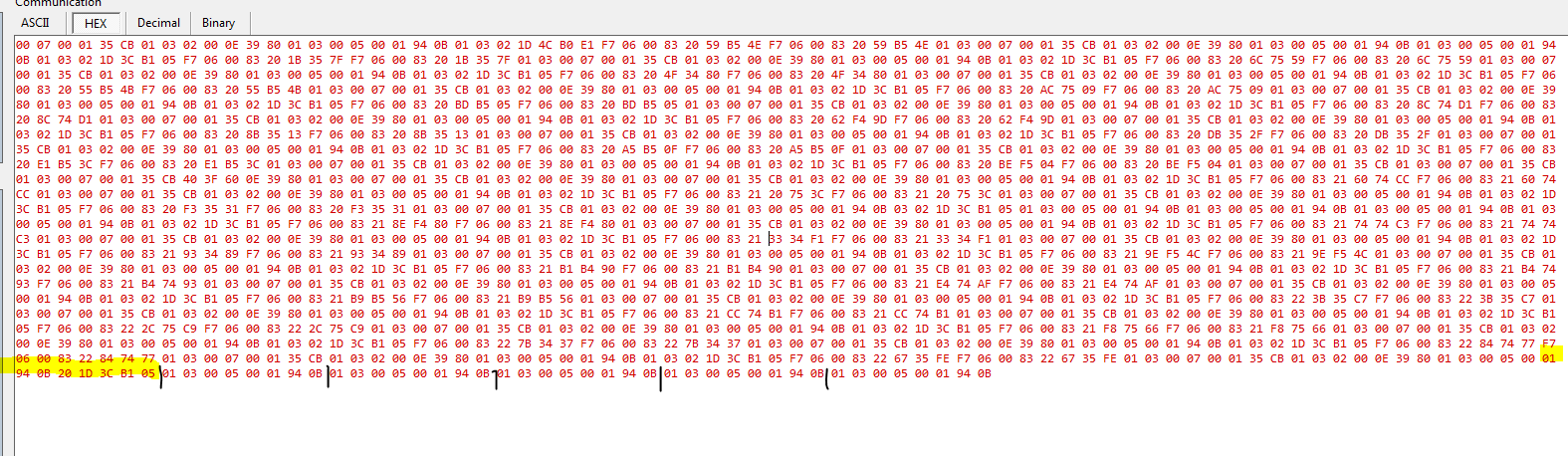

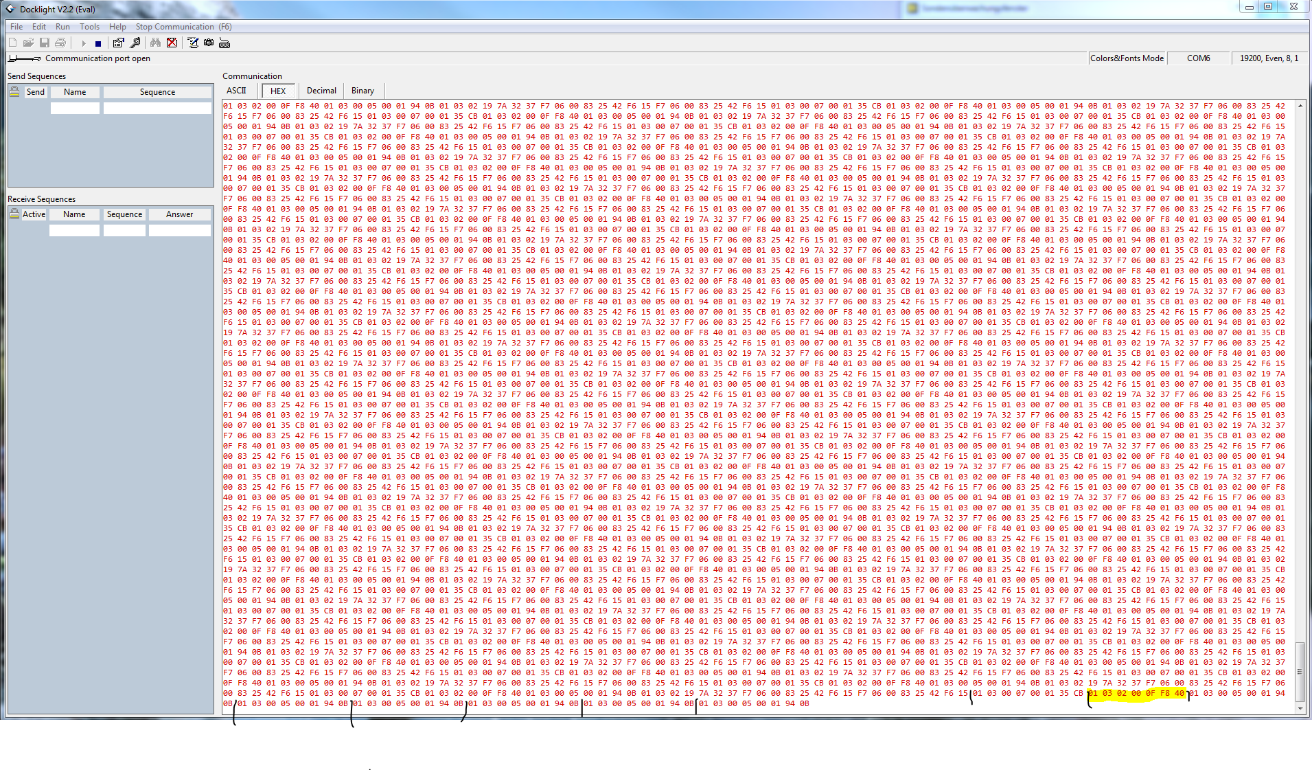

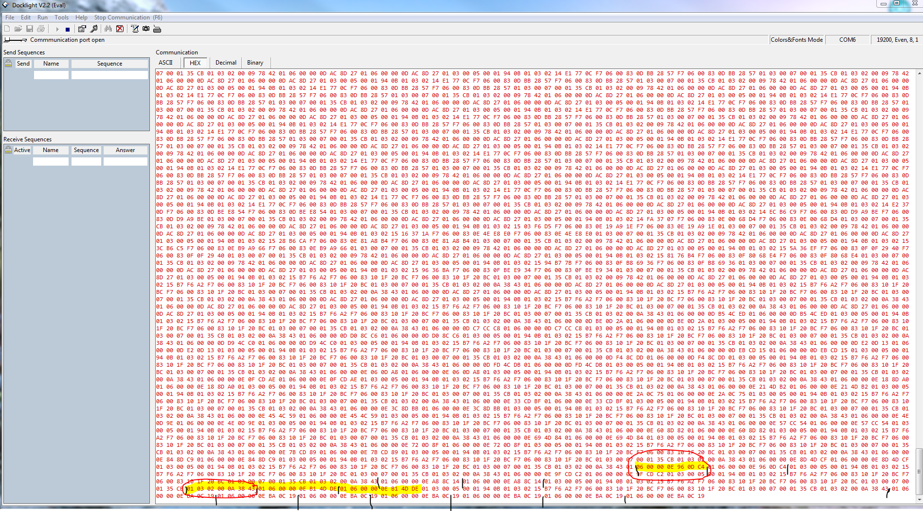

Ich habe jetzt einmal mit einer zusätzlichen Schnittstellte und dem Programm Docklight V2.2 die Datenübermittlung genauer beobachtet.
Habe jetzt drei verschiedene Fehlerfälle ermitteln können:
1) beim Lesen eines Registers: als function wird der Wert 0x94 übermittelt (s. Bild "functioncode") ... diesen sollte es jedoch nicht geben - ausschließlich 0x03 (Read) und 0x06 (Write)
2) beim Lesen eines Registers: es werden zu wenig Daten übermittelt (s. Bild "LostDataRead")
... eigentlich sollte z.B. 01 (Adresse) 03 (Lesen) 0B (Startadresse) 01 (Anzahl der zu lesenden Register) 01 06 (Daten) ... ... (CRC)
3) beim Schreiben des Registers: es werden zu wenig Daten übermittelt (s. Bild "LostDataWrite") ... die Daten stimmen, jedoch tritt öfters ein Fehler auf, da sobald zweimal der gleiche Datensatz auf dem Bus liegt ein Fehler vorgefallen sein muss und ein erneutes Senden / Empfangen versucht wird.
Bestätigt das vielleicht den Verdacht, dass der Fehler durch die Library kommt?

Die Mitschnitte beweisen eher, dass du Probleme mit dem Bus, mit der Gegenstelle oder dem USB zu RS485 Umsetzer hast.
Alle deine Analysen stimmen nicht:
zu 1) Der Abfrage-Frame beginne ein paar Byte früher:
Er ist komplett und korrekt: Bytes in Hex: 01 03 00 05 00 01 94 0B - also Abfrage von Holding Registern von Device 1, Register 5, Anzahl 1, korrekte Checksumme.
Aber die Antwort ist verstümmelt. Vgl. hierzu eine korrekte Frage-Anwort Reihenfolge:
0x01 0x03 0x02 wurde irgendwie zu 0x20. Nachdem dieser Fehler in der Antwort liegt, hat das nichts mit LabVIEW zu tun.
zu 3) Bei Function Code 06 (Write Single Register) antwortet der Teilnehmer mit demselben Frame (vgl. https://en.wikipedia.org/wiki/Modbus ). Zweimal dieselbe Nachricht ist in diesem Fall also korrekt.
Ebenso bist du mit dem markierten Frame bei Punkt 2 auf dem Holzweg. Das ist die korrekte Antwort deines Slave auf die Master-Anfrage davor (vgl. wieder den Wikipedia Link). Die Antwort auf eine Holding-Register Anfrage lautet 01 03 "Anzahl Bytes" "Werte Register" "Checksum". Anzahl Bytes =2, da du nur 1 Register abgefragt hast, dann folgen 2 Bytes für den Wert des 16bit-Register und die 16bit CRC. Alles in Ordnung.
