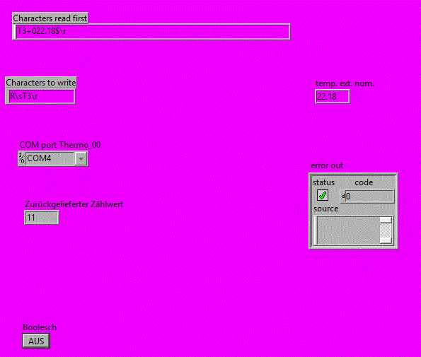

vielleicht würde es ja helfen, die VISA-Verbindungen nicht dauernd neu zu erstellen und gleich wieder zu beenden. Diese Vorgehensweise legt jedenfalls dein Bild oben nahe...
Stattdessen: VISA-Referenzen beim Start erstellen und erst nach der Schleife wieder beenden. Nur wenn Fehler zwischendrin auftauchen, durch Schließen/Neuöffnen den Fehler zu beheben versuchen!

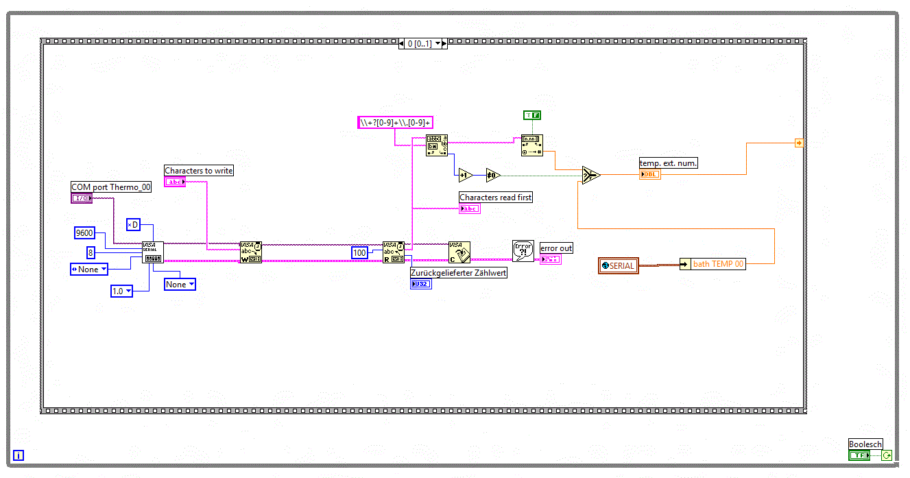

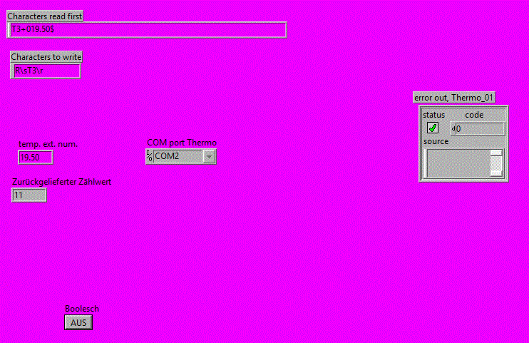

Du hast vollkommen Recht - die Verbindung wird ständig neu aufgebaut und beendet.
Thermo0.vi
Thermo1.vi
Der Mess-PC wurde auch hardwaremäßig auf den neuesten Stand gebracht!
Gruss, MODDER
17.07.2013, 13:40 (Dieser Beitrag wurde zuletzt bearbeitet: 17.07.2013 13:41 von GerdW.)
RE: [split] VISA RS232 TimeOut
Hallo Modder,
wenn Thermo0 und Thermo1 den gleichen Frame1 in ihrer Sequenzstruktur haben, dann habt ihr dort eine prima RaceCondition programmiert. Da solltet ihr die subVIs doch besser nacheinander aufrufen!
Wozu überhaupt die Sequenzstruktur? Das geht doch auch ohne gleich gut/schlecht...

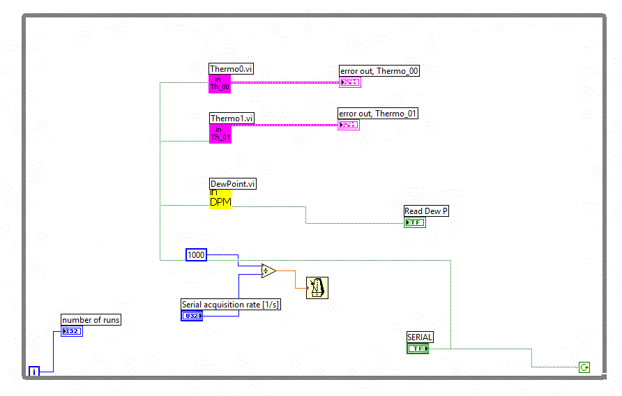

17.07.2013, 14:17 (Dieser Beitrag wurde zuletzt bearbeitet: 17.07.2013 14:30 von MODDER.)
MODDER Offline
Beiträge: 8
Registriert seit: Jul 2013
6.1
Hi
jedes VI hat seine eigene VISA - Objekt. Das heißt aller x Sekunden werden 3 VISA Objekte erstellt und geschlossen. Ich verstehe den Sinn der Sequenzstrukturen nicht - Es wird doch erst Frame0 und dann Frame1 durchlaufen - Das reicht doch wenn man das ohne diese Struktur darstellt, sprich auf einem Bildschirm! Was bringt eigentlich, dass 'number of runs' in der Zeitschleife hier
[Bild: attachment.php?aid=45441]
Gruss MODDER
6.1 .vi  Thermo0.vi (Größe: 61,28 KB / Downloads: 326)
6.1 .vi  Thermo1.vi (Größe: 61,15 KB / Downloads: 310)
17.07.2013, 14:29
Hallo Modder,

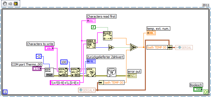

so geht das ohne Sequenzstruktur:
Das löst aber nicht dein Problem mit TimeOut und möglicher RaceCondition...
- Wie oben beschrieben solltest du nicht ständig die Verbindung neu aufbauen.
- Ich würde die Schleifen aus den subVIs entfernen. Du hast doch schon eine Hauptschleife! Außerdem musst du momentan jedes subVI einzeln beenden, auch nicht der Weisheit letzter Schluss...

Zitat:Gibt es in Labview 6.1 irgendwie ne Möglichkeit die Fehlerausgabe zu unterbinden, damit nicht jedes Mal mein ganzes Messbetriebsprogramm mit stoppt. Reicht es den error_out zu entfernen?
Nein, das reicht nicht, das macht es nur schlimmer Big Grin Außerdem hast du doch selbst den ErrorHandler reinprogrammiert und lässt dir die Fehlerdialoge anzeigen: Warum machst du das, wenn es dich stört?
Fehler sollte man behandeln: d.h. IF ERROR THEN DO SOMETHING!
Als "unsaubere" Lösung könnte man den Fehler natürlich auch löschen - da gibt es eine fertige Funktion für...
THINK DATAFLOW!
- Dein Stopp-Button ist nutzlos (in der jetzigen Form)...
- Dein "Serial"-Globale Variable sollte als Cluster-Input/Output durch die 3 subVIs durchgeschliffen werden. Schon brauchst du keine Sequenz mehr (als Nebeneffekt des DATAFLOW)!
- Funktionen sollten auch einen ErrorIn haben - auch das würde die Sequenz unnötig machen...
- Man muss nicht in jeder Iteration die seriellen Schnittstellen neu initialisieren...
- Bunte FP führen schnell zu Augenkrebs Big Grin
- Die Auswertung der Thermostat-Daten geht auch einfacher mit (genau einem) ScanFromString ("%.;%f" mit Offset 2)...
