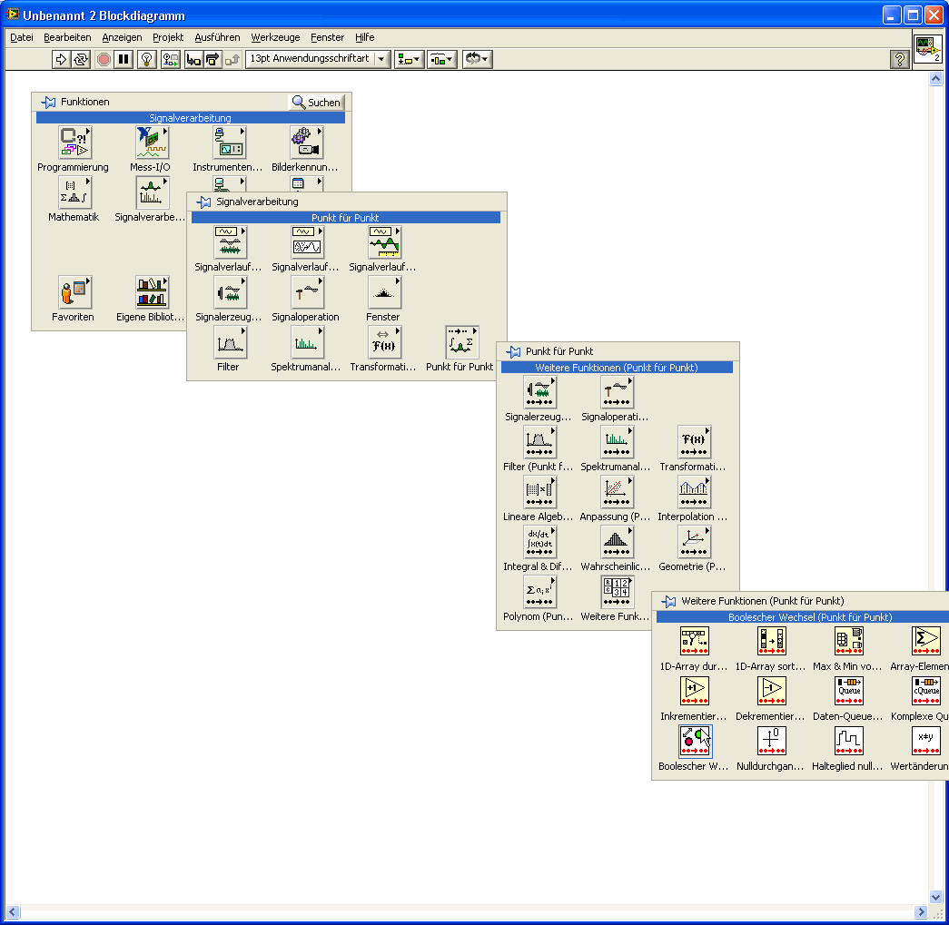

Nachtrag...
also, besagtes Vi ist nicht im basispaket...:-(
nun interessierts mich, was dieses Vi macht. Ist es eine art "flip-flop-schalter"??
danke, der frehdie

' schrieb:... das sub-Vi Boolscher wechsel (punkt für Punkt)...fehlt leider. daher kann ich das Vi nicht ausführen..
Das ist ein standard VI. Es ist Signalverarbeitung -> Punk für Punkt -> Weiter Funktionen (Punkt für Punkt) zu finden.
In meiner Full Developement Version ist es jedenfalls so.
Das VI ist aber nur eine einfache Flankenerkennung. Das kann man auch selbst programmieren.
Poste doch mal Dein VI.

[attachment=31005:image2.gif]
nun...wie schon geschrieben, besagtes Vi ist nicht im Basispaket.
die ganze Rubrik "Signalverarbeitung" fehlt..
