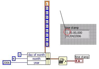

Timestamp in LV8
Habe ein Problem mit dem timestamp in LV8! Wenn ich ein Datum mit Uhrzeit eingebe (z.B. als Konstante) welches in der Periode der Sommerzeit liegt, ist die angegebene Zeit um eine Stunde verschoben ?
03.07.2006, 09:39
Timestamp in LV8
Gib mal beim Eingang DST (unterster Wert in Deiner Konstante) eine 1 ein, dann wird die Uhrzeit während der Sommerzeit richtig angezeigt.
