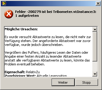

Ich hab folgendes Problem: Ich brauche eine simultane Signalerfassung und -verarbeitung von 6 analog-Signalen (Spannung) mit 100 Hz. Zur Erfassung der Signale hab ich ein USB6009 und ein DAQ Pad 6015 hier, also beides USB-Hardware. Nun hab ich mir eine einfache While-Schleife gestrickt, um zu sehen, mit welcher Geschwindigkeit ich die Werte in den PC (neuer Rechner, Quadcore etc.) bekomme, und habe folgende Beobachtung:

Mit kontinuierlicher Datenerfassung "1 Wert, 100Hz" kommen die Daten schnell genug herein, aber ich bekomme binnen weniger Minuten einen 200279-Fehler:
Wenn ich den Measurement & Automation Explorer starte, die Karte auswähle und dort kontinuierlicher Datenerfassung, 1 Wert, 100Hz wähle, kommt dieser Fehler auch nach Stunden noch nicht, d.h. die Karten sind schnell genug für meine Anforderungen. Wie stell ichs also am besten an, das ich den Fehler wegekomme? Wie vergrößere ich den Puffer der Karte? Wenn ich wie in der Fehlermeldung die Abtastrate erhöhe (z.B. 1 Wert 1kHz) kommt der Fehler noch schneller.

1) Verzichte auf den DAQ-Assi bei längeren Messungen. Hintergrund: der DAQ-Assi führt bei jedem Aufruf folgende Schritte durch: Initialisieren, Messwert abfragen, De-Init. Jedesmal! Das kostet Zeit und Resourcen und kann deshalb "zu Fuß" besser erledigt werden. Beispiele liefert LabVIEW ja genug mit...
2) Ist die USB6009 überhaupt hardwaretakt-fähig? Lt. Webseite kennt die nur Software-Taktung...

Ich wollte hier nur nochmal zum Abschluß sagen, das sich meine Probleme unter Lv10 nicht lösen ließen. Ich hatte dann mit lv11_img einfach neu angefangen und von vornherein keine Probleme mehr gehabt. Da die Hardware die gleiche blieb, denke ich mal, das das Updaten die Lösung war... Cool
