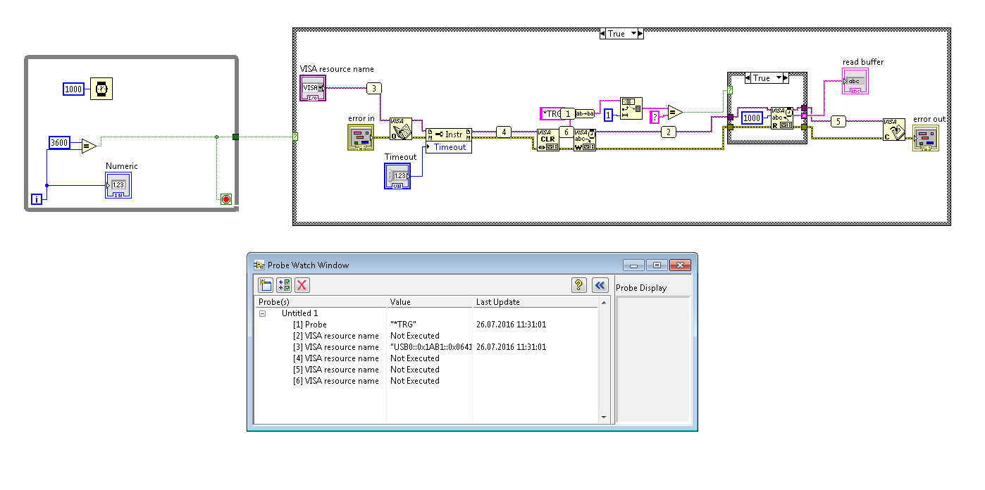

So ich habe es versucht umzusetzten. Bei eingestletten 600s (10 min) klappt alles. Wenn ich jetzt 1800 (30 min) vorgebe, funktioniert es schon nicht mehr. Es wird auch wieder kein Fehler angezeigt. Aber wo liegt denn nun hier der Hund begraben?????

Was genau geht nicht? Wartet deine While-Loop nicht 1801 mal? Wird kein Kommando versandt (Debugging betreiben!!)? Bekommst du keine Antwort vom FGEN? Vielleicht mag es dein FGEN nicht, solange keine Kommandos zu bekommen und geht offline?!

also es scheint ein Problem bei dem "Reverse String" zu geben. Dieses Symbol blinkt auf nach dem die geforderte Stunde abgelaufen ist (Für 30 min funktioniert das Programm auch). Habe Probes gesetzt und da sieht man das der SCPI Befehl *TRG auch gesendet wird. Habe da mal einen Screenshot gemacht und angehängt.
Was ist denn dieses FGen? Ich generiere meinen Puls ja über einen Funktionsgenerator und nicht als VI in Labview.

In deinem Screenshot sieht man, dass noch nicht mal VISA-Open ausgeführt wurde. Da deine VISA-Resource etwas mit USB ist, könnte ich mir durchaus vorstellen, dass das was einschläft oder in den Stromsparmodus geschickt wurde - vom USB-Port bis zum Funktionsgenerator. Mögliche Lösung: z.B. jede Minute den Status des Geräts per SCPI abfragen?!

habe das VI nochmal überarbeitet und jetzt funktioniert es. Big Grin
