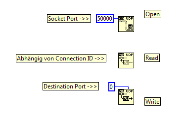

Wenn ich nun von einem Rechner aus mit mehreren Teilnehmern quatschen möchte, baue ich über einen Port ein UDP Socket auf. Den Port gebe ich dabei mit dem "UDP Open" VI an. Nun habe ich nach aktuellem Verständnis einen UDP Socket mit gewünschtem Port erzeugt und dazu auch gleich eine Connection ID.
Nun möchte ich Daten senden und empangen. Dazu gebe ich den UDP Write und UDP Read Elementen jeweils einen anderen (Source)Port inklusive IP Adresse mit, zB. 50001 local Receive und 51001 als local Transmit. Diese Ports sind dann für die Gegenseite automatisch die Destination Ports. Ich hoffe, dass ich das bis hierhin korrekt verstanden habe, denn nun komme ich zu meinem Verständnisproblem:
Das Problem:
Kann ich über einen UDP Socket mehrere Verbindungen laufen lassen? Als Beispiel:
1 Host, 5 Clients, alle laufen über den UDP Socket 50000 und bekommen dann jeweils andere Ports für Transmit und Receive (Client 2: 50002/51002, Client 3: 50003/51003 ... etc)
Die connection ID ist dabei immer nur der Bezug auf den jeweiligen Socket.
Oder muss für jede Verbindung ein neuer Socket erzeugt werden? Kann ich dann in diesem Fall wieder die gleichen Receive und Transmit Ports nehmen, wie beim socket zuvor?

Danke für deine Ausführungen, GerdW. Ich habe das Prinzip dahinter verstanden (denke ich zumindest Cool). Das ist nicht das Problem. Die von dir vorgeschlagene Methode bzgl. Msg Auswertung kann ich nicht umsetzen, da ich keinen Einfluss auf die Clients habe. Demnach muss ich diese direkt ansprechend.
Nun muss ich mir die Frage stellen, was der Unterschied zwischen dem Socket Port und dem Source/Destination Port (je nachdem von welcher Seite man das betrachtet) ist?
Die Hilfe ist da ausnahmsweise nicht sehr aussagekräftig:
UDP Write:
port or service name can accept a numeric or string input. port or service name identifies what port to write to. If you specify a service name, LabVIEW queries the NI Service Locator for the port number that the server registered.
UDP Open:
port is the local port with which you want to create a UDP socket.
Wo ist der Unterschied zwischen den beiden Ports bzw. dem Write Port und dem erzeugten Socket mittels UDP Open?

bei UDP hast du einen lokalen Port (über den der Host seine Kommunikation rausschickt) und einen remote Port (über den der Client lauscht).
Bei UDPOpen gibst du den localPort an, bei UDPWrite musst du den remotePort des Empfängers angeben…

Also langsam hab ich es verinnerlicht. Da ich parallel zu der hier geführten Unterhaltung diverse Dinge ausprobiert habe, verstehe ich nun, wie der Hase zu laufen hat. Ich war zuvor in der Annahme, ich müsse für jeden Client einen separaten Socket erzeugen. Das resultierte in einer Fehlermeldung, sobald mehr wie ein Socket erzeugt bzw. beschrieben wurde. Die Differenzierung der Clients erfolgt ja über die IP Adresse. Im Endeffekt habe ich den Wald vor lauter Bäumen nicht gesehen -.-" Es genügt, wie du sagtest, einen Socket zu erzeugen und auf den Remote Port zu senden. Die Antwort kommt auf dem gleichen Port wieder zurück und der Host muss dann die IP Adresse auswerten, um die Nachrichten zuzuordnen.
