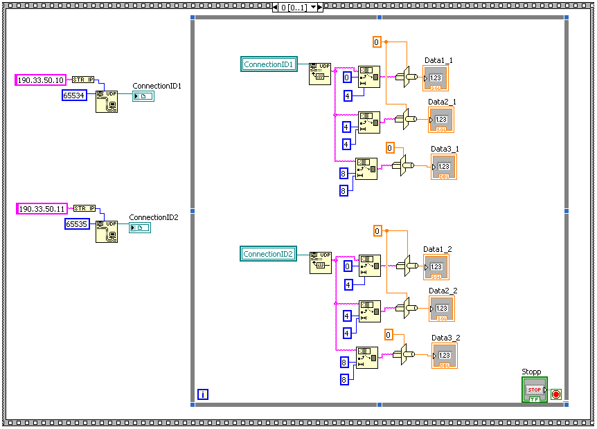

Also es ist nur eine Netzwerkkarte im PC eingebaut, aber 2 weitere virtuelle NW-Karten sind vorhanden. Vielleicht liegt es daran!
Ich werde es mal versuchen die Karten zu deaktivieren!
Und vielleich hab ich das falsch formuliert. Die Daten kommen praktisch unverzögert am PC an, werden jedoch Verzögert von LabVIEW verarbeitet! Wirkt fast so, als werden die Daten in einen Buffer geschrieben, welcher erst später ausgelesen wird...
Programme kommen noch!

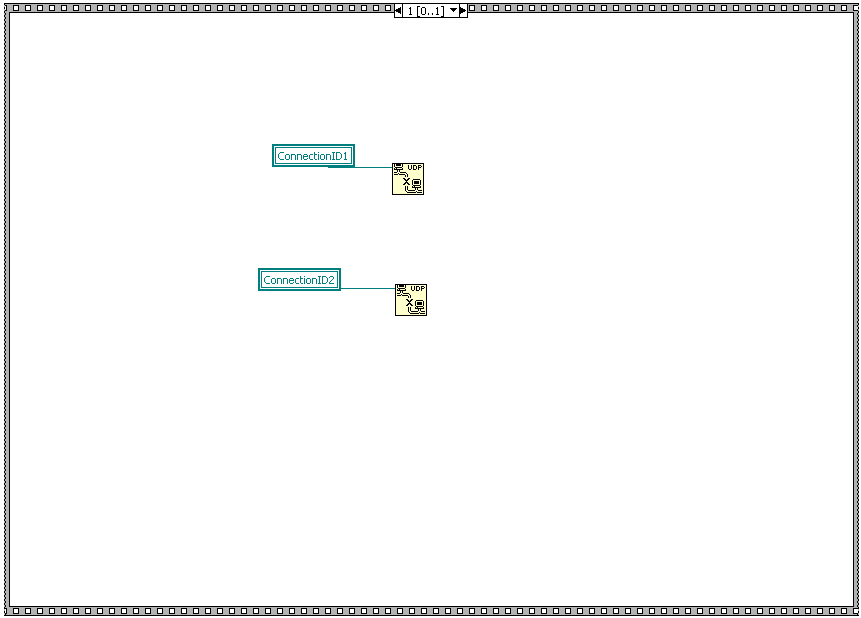

Also hier das Programm, welches die Datenkommunikation erledigt!

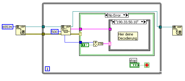

Also erst mal würde ich nur ein UDP Open machen und da auch keine Adresse anschliessen. Dann würde ich den Addressenausgang vom UDP Read auswerten und die Daten dieser Adresse gemäss verteilen. Voila! Das Timeout des UDP read müsste dann natürlich recht klein sein und der entsprechende Timeout error muss auch ausgewertet werden (im Falle eines solchen Fehlers also keine Daten verteilen da ja nichts reingekommen ist). Bei allen anderen Fehlern ausser Timeout, die Verbindung schliessen und allenfalls neu öffnen.
Der netaddress input ist optional und nicht gedacht um zu bestimmen mit welchem Client man Verbindung haben möchte. Schliesslich ist man ein Server und der akzeptiert grundsätzlich jede Verbindung, (aber weist Anfragen eventuel ab basierend auf Authentifizierung oder Ausgangsaddresse).
Der netaddress Input ist gedacht um den Serversocket eventuel nur mit einer bestimmten lokalen Netzwerkkarte zu verbinden statt mit allen. Ansonsten könnte es bei multiplen Netzwerkkarten und komplexen Netzwerkstrukturen zu unübersichtlichen Routingproblemen im Netzwerklayer kommen. Der grosse Delay könnte gerade davon kommen, dass Du die netaddress angeschlossen hast. Da das wohl die Addresse des Clients ist und nicht die lokale Addresse eines lokalen Netzwerkinterfaces, gerät das Routing im Socketdriver wohl etwas in Schwierigkeiten.

Einige Fehler und überflüssige Sachen hat Rolf schon erklärt.
Weiterhin hast du das Datenflussprinzip von LabVIEW nicht beachtet: Die lokalen Variablen mit den UDP-Refnums sind überflüssig, ja sogar gefährlich. Es ist nicht garantiert, dass die UDP-Open-Befehle vor deiner Lese-Schleife starten. Ohne Datenfluss ist die Reihenfolge zufällig.
Nächster Fehler: Beide Read-VIs in einer Schleife: Wenn jetzt einer deiner Slaves nichts sendet, dann wartet das eine Read-VI bis zu seinem programmierten Timeout (in diesem Fall 25 s), bevor der Durchlauf ein weiteres Mal gestartet wird. Während dieser Warte-Zeit liest natürlich das andere Read-VI nichts.
Lösung: 2 parallele unabhängige While-Schleifen.
Wenn du dann, wie von Rolf angedeutet, Probleme mit 2 Verbindungen hast, stell auf eine um, das müsste langen:
EDIT:
' schrieb:Das Auswerten der Adresse wäre ja so nicht falsch, jedoch für meine Anwendung eher ineffektiv, da ich die Daten der beiden PCs dauerhaft miteinander Vergleichen muss, und daher die verschiedenen Daten im selben Zyklus benötige!
Das Auswerten, woher das Paket kommt, machst du am Ausgang des Read-VI! (s. mein Bsp oben). Die Unterscheidung hast du eigentlich schon durch die beiden unterschiedlichen Ports gemacht. Der Eingang am Open VI gibt nicht wie bei TCP/IP die Adresse an, zu der ein Open geschehen soll, sondern sagt, auf welche lokalen Netzwerkadresse die Verbindung geöffnet werden soll!

Verkleinere vor allem den Timeout des Read-VI! Denn wie schon gesagt, wenn einer nichts sendet, dann steht auch das andere Read-VI still...
