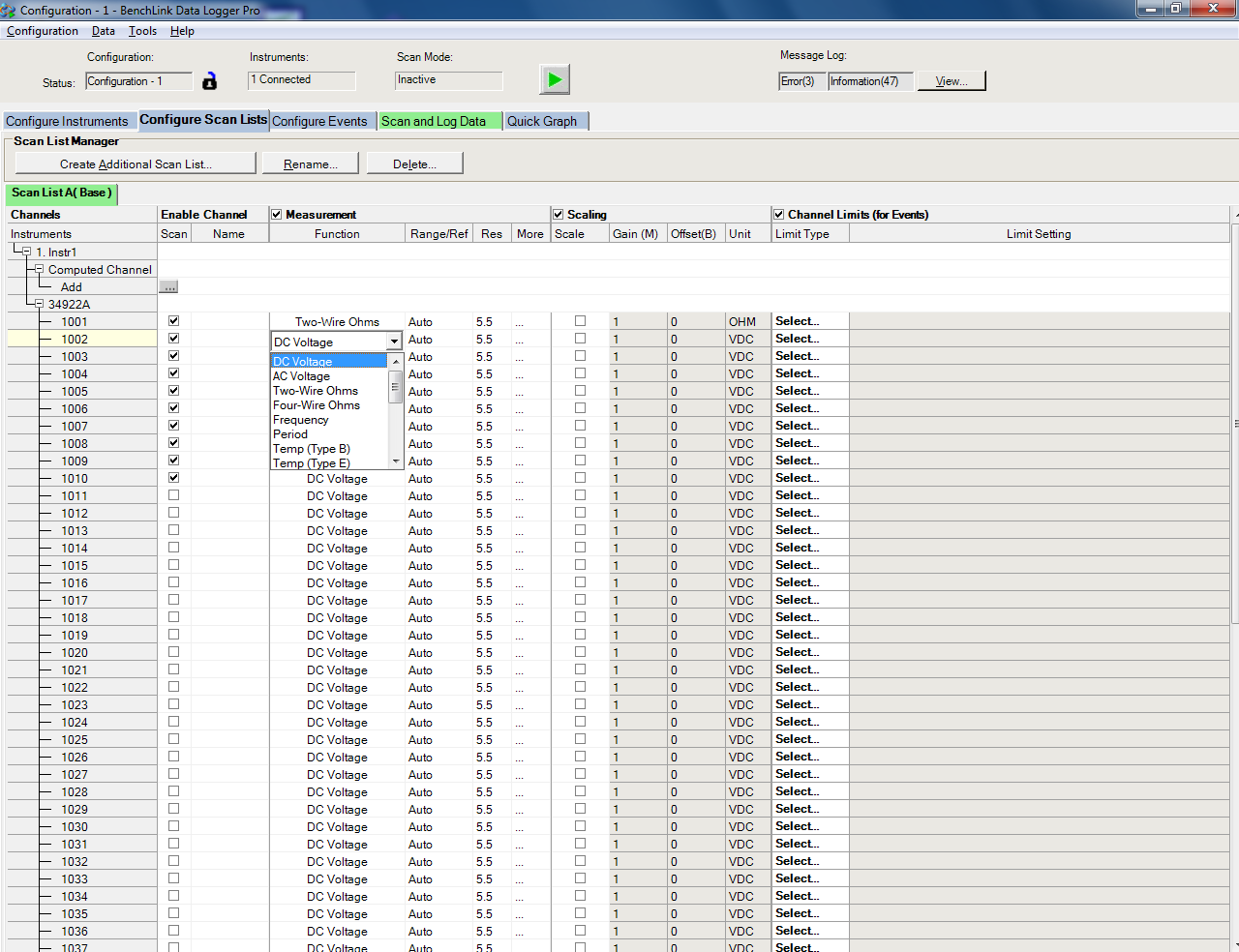

ich versuche gerade mit LV eine UI setup-table (siehe Bild) zu erstellen.
Anforderungen:
- Spaltengruppen erstellen mit Option ein- u. ausblenden
- Reihengruppen erstellen (Baumstruktur)
- checkbox, enum, string als Element
Mit den vorhandenen LV Elementen wie table oder listbox table konnte ich dies nicht umsetzen.
Ich hatte schon etwas versucht mit Array aus Cluster, dann habe ich zwar verschieden Elemente aber mit viel Rahmen drum herum... dies braucht zu viel Platz.
Was dann auch nicht möglich ist, ist die mit den Gruppierungen...
Gibt es doch eine Möglichkeit oder etwas was diesem sehr Nahe kommt?
Besten Dank
Grüsse
GT123

In die Richtung, die du dir vorstellst, geht dieses Toolkit:
https://lavag.org/files/file/31-type-sensitive-popup/
Oder schau die diese .NET Umsetzung an:
http://sine.ni.com/nips/cds/view/p/lang/de/nid/213896

Danke für die Tipps!
Die demo läuft bei mir nicht, es gibt einen Datentypkonflikt im TSPopup.FG-Popup.vi dort weiss ich nicht so richtig wie weiter...
Dieses Umsetzung sieht schon richtig gut aus, ich muss mal ein bischen damit rumspielen.
Was wohl nicht geht ist Spalten- /Reihengruppen zu definieren und ein-/ausblenden,
aber man kann halt nicht alles im Leben haben Blush
Grüsse
