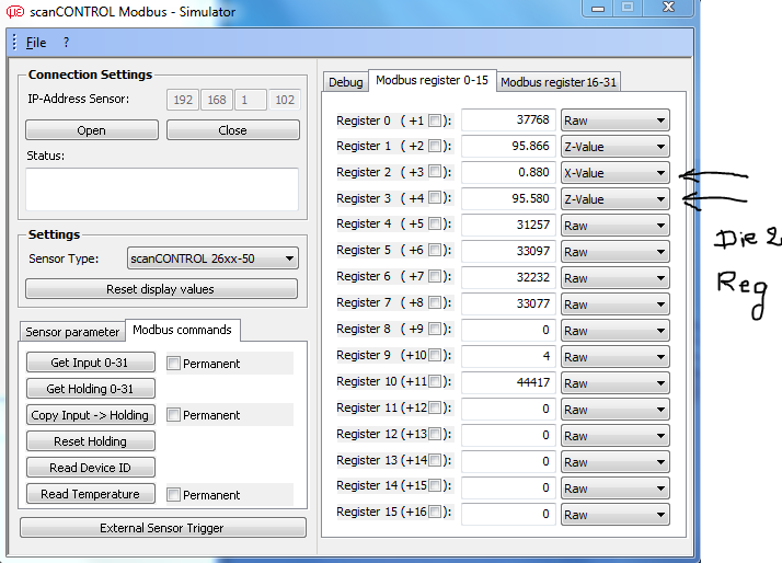

das ist ein Prgramm von Micro Epsilon
(23.09.2014 09:55 )GerdW schrieb:  - Welche Daten willst du übertragen?
sieh mal das Bild im Attachment
(23.09.2014 09:55 )GerdW schrieb:  - In welche Richtung sollen Daten übertragen werden? Aus gapcontrol heraus oder in gapcontrol hinein?
aus Gapcontrol heraus
(23.09.2014 09:55 )GerdW schrieb:  - Kennst du das von gapcontrol verwendete/erwartete Datenformat?
sieh mal Reg 2 und 3 im Bild

Hallo lola,
Zitat:Kennst du das von gapcontrol verwendete/erwartete Datenformat?
Das sind nur die Werte, aber nicht das Datenformat!
Abgesehen geht es hier um Modbus (over Ethernet?) - dafür gibt es doch fertige Bibliotheken bei NI und du musst dich nicht mit LowLevel-UDP rumplagen…
Warum sagen die Leute nicht sofort, was sie eigentlich wollen… Hmm
Bist du sicher, dass dieses Programm auch Daten versendet? Wenn ich das halbwegs richtig erfasst habe, dann empfängt das Programm Daten von einem Sensor…
Abgesehen davon: µepsilon schreibt zu ihrer Software sicherlich auch eine gute Anleitung. Hast du die gelesen und was steht dort über die UDP-Export-Möglichkeit?

Über Ethernet kann man die Werte über UDP-Stream übertragen lassen oder über MODBUS TCP.
